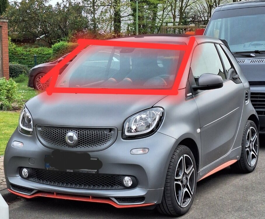

Seit bei meinem Smart Cabrio 453, 2017 die Windschutzscheibe auf Garantie wegen undichtigkeit gewechselt wurde,  habe ich extreme Windgeräusche, fast Ohrenbetäbebdes pfeifen.... die original Scheibe war von aussen am Rand mit Gummidichtung abgedichtet. Mit dem Wechsel, war es eine ohne Gummidichtung aussen, also Randfrei. Ich habe es bei Mercedes angesprochen,  die schieben es aber auf das Verdeck.. . Ich denke aber es ist von der Scheibe. Jetzt stehe ich kurz davor eine neue Scheibe zu bekommen wegen Steinschlag... Ist es wirklich so, dass es nur noch die Scheiben ohne Randabdichtung von aussen gibt?????? Help..... brauche euren Rat 😞
Der 453 hat ab Werk nie eine "Randabdichtung" .
Entweder du vertust dich da oder diese wurde nachträglich angebracht. Ab Werk war sie da mit Sicherheit nicht. Da wurde auch nichts an den Scheiben geändert.
Das Smart Cabrio 453, 2017 habe ich bei Smart neu gekauft und die original Windschutzscheibe hatte aussen diesen Gummirand als Abdichtung. Erst nach dem Garantiewechsel hat sie diesen Dichttungsrand nicht mehr.
Stell doch mal ein Bild mit einer Nahaufnahme ein, um beurteile zu können, ob etwas abnormal aussieht.
Ein Bild sagt mehr als 1000 Worte! 😉
Hier ein Auszug aus dem Teilefilm für ein 2017er Cabrio.
Bis auf die WSS gibt es da nichts.
Ich habe selbst ein 453 Cabrio gefahren (neu gekauft) welches keine Rahmenabdichtung hatte und beruflich bereits mehrere 453 Scheiben getauscht. Auch die hatten alle ab Werk keine.
Ich habe auch noch nie ein 453 gesehen welcher eine gehabt hätte.
Geh doch einfach mal bewusst durch die Stadt und schau ob du einen mit findest. Ich bin gespannt.
