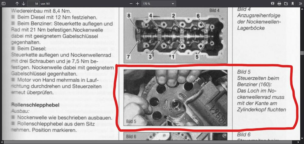

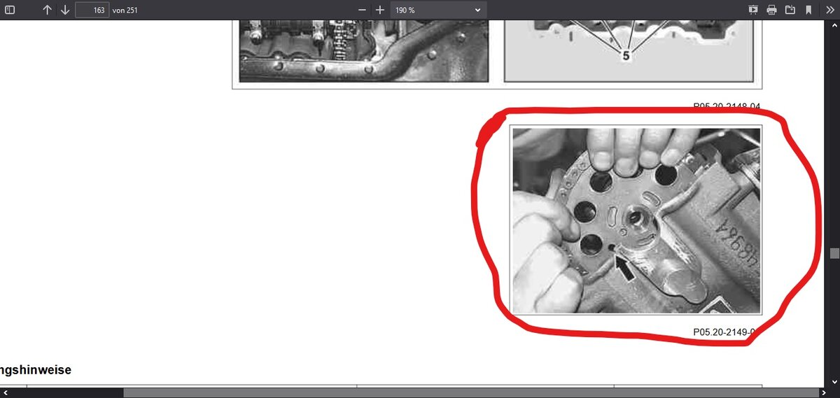

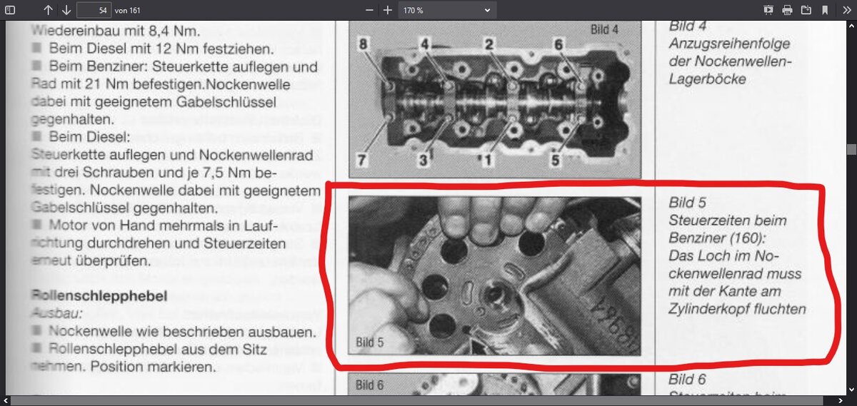

Dass das Loch exakt mit der Kante fluchten muss ist auch im originalen Werkstattbuch so abgebildet und beschrieben, siehe Bild. Daher ist das mit dem Bohrer ne gute Möglichkeit zum prüfen-
"Fluchten" würde aber bedeuten, das das Loch nur mittig über der Kante zu sehen sein darf...
Es gibt nur eine Möglichkeit wirklich sicher zu gehen, es muss ein alter originalbelassener Motor geöffnet und fotografiert werden. Bei meinem Motor macht es keinen Sinn, da vorher schon eine Firma aus Ilsfeld daran herumgedoktert hat.
Was habt ihr eigentlich für Probleme damit? Das ist doch nun zur Genüge geklärt.
Und der alte originalbelassene Motor wird wegen verschlissener Kette und Schienen irgendeine Position haben, aber nicht die richtige.
