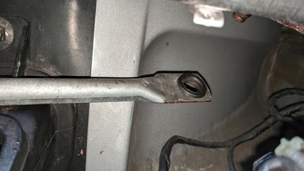

Beim Smart ForTwo 450 fällt bei der kleinsten Unebenheit das Wischergestänge vom Wischerantrieb ab weil der Gummi schon ziemlich hart und wsl. geschrumpft ist - habt ihr eine Idee, was man machen kann, ohne das komplette Gestänge zu tauschen? Den Zapfen mit etwas Tape umwickeln, z.B.?

Ich hab keine solche Lösung gefunden. Es gibt die Stangen als Ersatzteil.
Grüße Hajo
Diese Klammern bringen im Endeffekt nichts. Das Problem ist auch, daß das Spiel der Scheibenwischer immer größer wird. Bei mir schlug der Wischer immer über die A-Säule hinaus, hat da Kratzer verursacht oder ist sogar außerhalb der Säule hängen geblieben. Weiter zur Mitte stellen bringt auch nichts, dann verläßt er die Scheibe unten und schlägt gegen das Spritzhörnchen.
Es hilft nichts, die Kunststoffbuchse bzw. die Stange muß neu.

das eigentliche Problem ist die verrostete Kugelpfanne des Wischerantriebs (auf Deine Foto sehr gut zu sehen). Der Rost auf der Kugel sorgt dafür, dass die Kugelpfanne (Kunststoff) des neuen Wischergestänges mit der Zeit abgerieben wird. Deshalb unbedingt die Kugel vorher so gut es geht mit z. B. feinkörnigem Schmiergelpapier entrosten und alles vor dem Zusammenbau gut fetten.

bei meinem smart 450, Baujahr 09/2003, sind die Kugeln aus (Edel-) Stahl (?). Auf jeden Fall nicht aus Messing. Und sie waren so verrostet, dass die Rostpickel den Kunststoff der Kugelpfanne langsam aber sicher zerrieben.

Wenn aber die Lager so ausgelutscht sind, dass sich entweder die Wischer verknoten oder wie bei Funman über den Scheibenbereich hinausgehen und das "Spritzhörnchen"🤣 anbuffen sollte man die Buchsen bzw das Gestänge neu machen. Ist auch bezahlbar.

kauf Dir für ca. 35,00 Euro ein neues Gestänge und ersetze das defekte Teil des Gestänges. Alles andere ist meiner Meinung nach nur Herumgepfusche.
