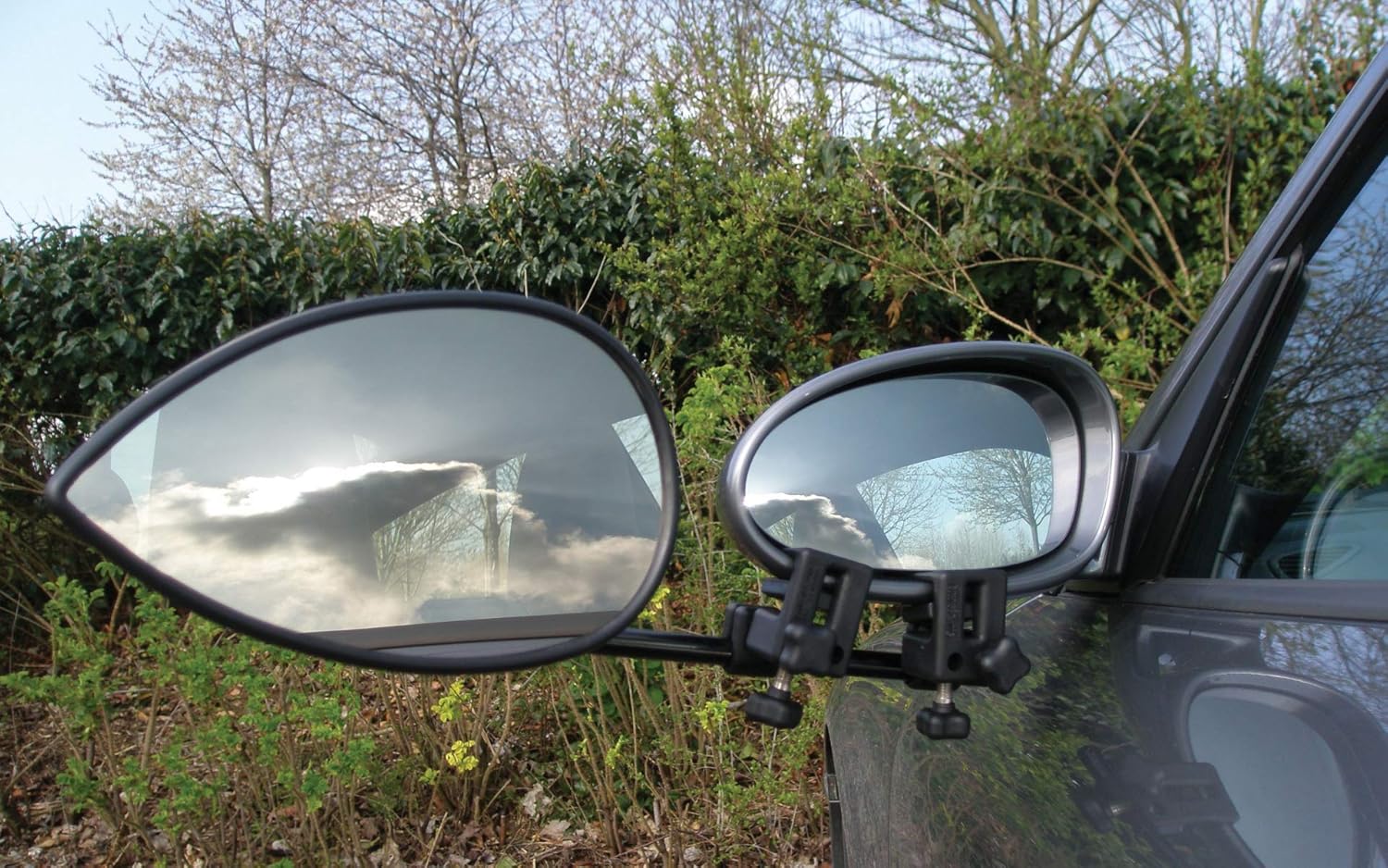

Ja, dass die Räder breiter sind ist klar bei dem Kleinen. Ich überlege da schon, was man hinten draufmachen könnte, um zu üben. Denn ich fahre seit langem ausschließlich Smart und bin breite Wagen gar nicht mehr gewöhnt.
Gast
Aufsatzspiegel die an die Breite des Smart mit Fahrräder erinnern.
zB oder ähnliche Spiegel
vor 38 Minuten schrieb greatoldman:
Gute Idee. 👍
