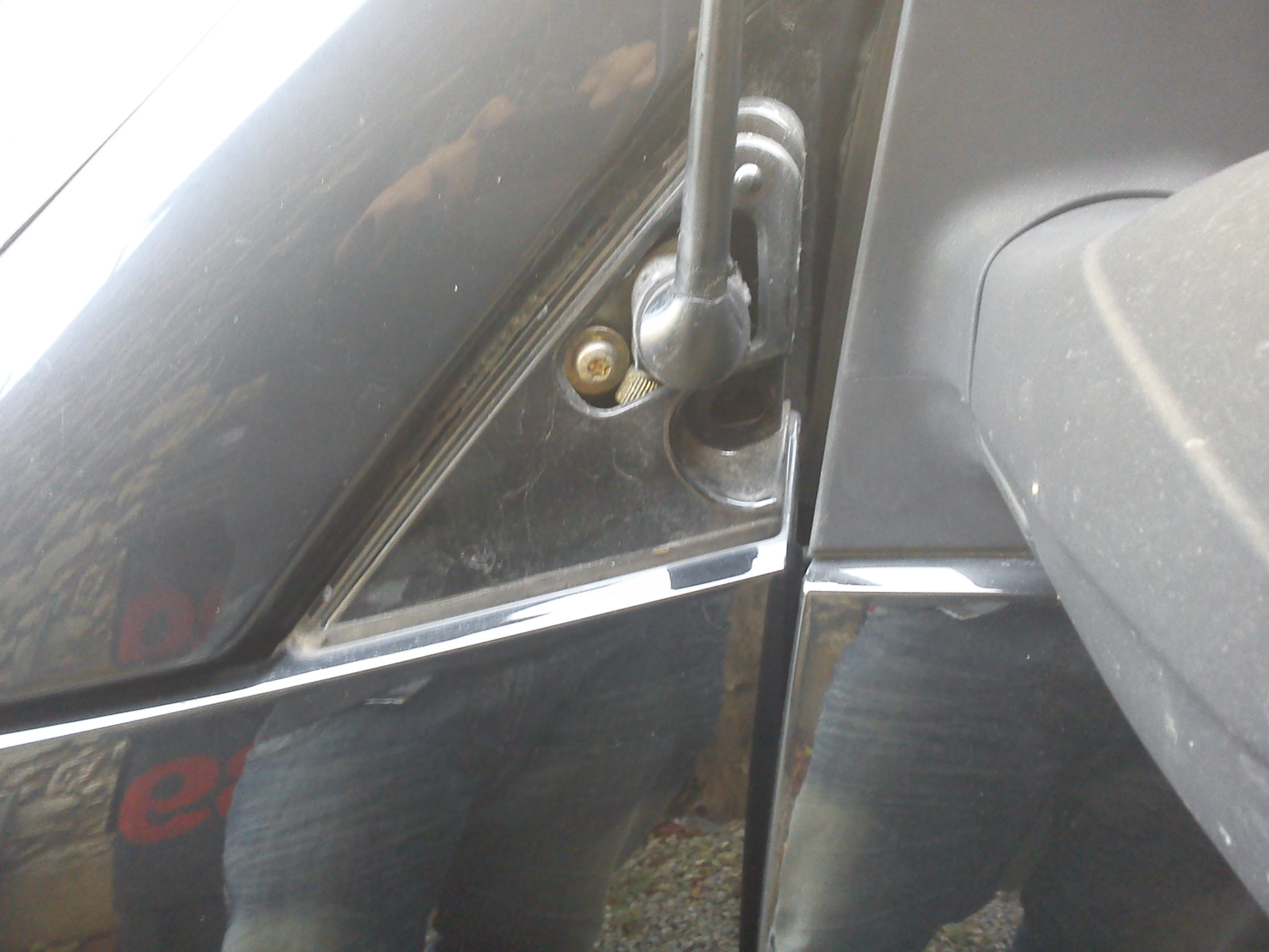

Wenn die Antenne im Fuß festgegammelt ist, kann man doch den ganzen Fuß abschrauben.
Falls man die kurze Ausführung der Antenne hat braucht man noch nicht mal das Kabel lösen um die Antenne mit samt Fuß und Kabel nach unten aus dem Loch hinter das Panel in den Hohlraum gleiten zu lassen. Habe ich erst letzte Woche so gemacht.
Bei der langen Ausführung muss man aber wahrscheinlich das Kabel vom Fuß trennen.
vor 1 Stunde schrieb RKI:
Und wie schraubt man den Fuß ab? Solange das Panel dran ist, ist die Schraube des Fußes unzugänglich unter dem Panel. Die Öffnung im Panel ist so klein, daß man an die Schraube nicht rankommt. Ohne Abbau des Panels kein Abbau des Fußes, ohne Abbau der Antenne kein Abbau des Panels. Also ein Henne Ei Problem.
Einzige Möglichkeit ist also, zuerst Antenne vom Fuß abbauen, dann Panel über den Fuß rüberheben und dann den Fuß abschrauben, bei Bedarf.
Oder hab ich da jetzt was übersehen?
Grüße Hajo
Das Henne Ei Problem kann ich nicht wirklich nachvollziehen....
Man kommt einwandfrei an die Schraube des Fußes rann. Dann kann man den Fuß mitsamt Antenne nach unten ausfädeln wenn man das Panel demontieren möchte.
antenne_abschrauben.jpg?cache=
OK, dann hab ich was übersehen. Hab das schon einige Male gemacht, ohne die Antenne abzuschrauben hab ich das Panel nie abbekommen.

Die Antenne ohne Frontabbau abzubauen hat einmal nicht geklappt, das Loch war irgendwie zu klein oder der Fuss grösser als sonst. Ich habe zwar die Schraube rausbekommen aber den Fuss nicht durchs Loch.
Hatte Angst vom Panel was abzubrechen.
Du schraubst den Fuß nur lose. Dann machst du alle Schrauben vom Panel ab und während du die Front abbaust fädelst du die Antenne nach innen durch das Panel. Nicht nach außen. Dann passt das auch. Das Antennenkabel bleibt auch dran. Nur fürs nächste Mal ;).
Ist (für mich) aber auch egal. Ich schraube alle Antennen an meinen Smarts gelegentlich ab und fette die Gewinde. Wenn eine Antenne dabei abbricht kommt die mit Fuß neu. Passiert aber höchstens beim ersten Mal. Das gilt auch ohne Panelabbau.
Wenn ich die Panel abbaue, schraube ich die Antenne vom Fuß. Das ist einfacher als durchfädeln. Beide Dinge haben also eigentlich nichts miteinander zu tun.
