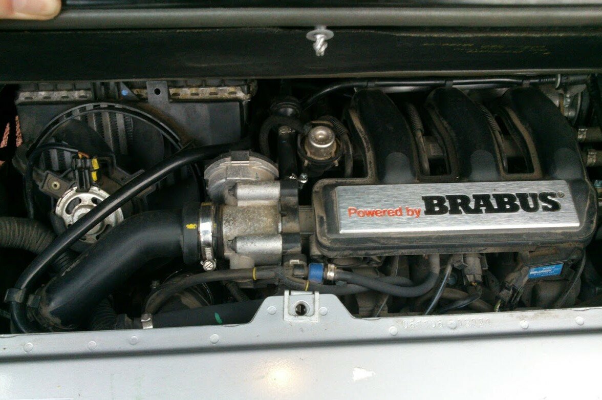

Habe auf meinem alten Handy noch ein paar Bilder meines Motors gefunden und wollte die mit euch teilen.
Dort kann man auch sehen wo sich der Ölnebel ausgebreitet hatte, bevor ich alles soweit gereinigt habe.
Zu sehen ist auch der komplette Motor, einmal ein recht altes Bild (4-5 Jahre alt) und ein neueres (1-2 Jahre alt).
Vielleicht helfen die Bilder euch ja auch noch bei der Diagnose bzw. Bestätigung, dass es lediglich an der Dichtung liegen kann.
Warum ist denn auf dem vierten Bild von unten der Schlauch, der zum Bremskraftverstärker führt, abgetrennt?
Oder sieht das nur auf dem Bild so aus und ist eine optische Täuschung?
Ich meine die Stelle, an der das Öl so scharfkantig verläuft.
@Ahnungslos das sieht denke ich nur so aus, ich habe dort keinen Schlauch oder ähnliches abgetrennt.
Auf dem letzten Bild sieht man den Schlauch nochmal aus einer anderen Position.
Edit: Aber ich glaube ich sehe was du meinst, es wirkt so als wäre der Schlauch etwas abgerutscht oder drübergestüplt. Ist mir so vorher nie aufgefallen, vor allem da ich auch keine wirklichen Vergleichsbilder habe und auch nicht weiß wie es normalerweise aussehen müsste.
Was könnte das für eine Ursache bzw. was für Folgen haben?

Der Schlauch verschwindet da in der Schelle. Das sieht nur komisch aus.
Habe eben auch nochmal nachgeschaut, dieses "dicke" ist nur ein Clip der die oberen beiden dünnen Schläuche an dem dicken Schlauch festhält.
Aber was denkt ihr bzgl. des Öls da an dem Schlauch der zum BKV geht?
Stimmt, das ist der Halter aus Plastik für die oberen Schläuche, der da so einen scharfkantigen Unterschied macht zwischen ölschwarz glänzend und dunkelgrau matt. Das sieht optisch so aus, als ob der Schlauch schräg abgeschnitten wäre. Sieht man aber nur auf dem vierten Bild von unten so.
Oder meine Sehkraft ist schwächer, als ich dachte! 🤔
Normal ist das mit dem Öl nicht, aber aus der Ferne lässt sich das nicht sagen, wo das her kommt.
Besorgniserregend ist es aber auch nicht.
Ich würde da mal nach dem Austausch der Dichtung an dem Übergang Ansaugrohr/Drosselklappe mit Bremsenreiniger alles sauber machen und dann in kurzen Abständen rein schauen.

Meine Sehkraft schwächelt auch schon lange, mach dir nichts draus 😅 nein, man konnte es ja wirklich schlecht erkennen und sah für mich auch aus wie abgetrennt, abgezogen.
@Ahnungslos Die TLE habe ich noch nicht geprüft, dass mache ich wenn die Dichtung da ist und ich sowieso mit Schraubenzieher bewaffnet am Auto bin.
Aber die Sache mit dem Öl macht mir wirklich zu schaffen, jetzt wo ich diese alten Bilder genauer betrachte.
Man kann ja sogar erkennen, dass auf dem silbernen der Drosselklappe diese schwarze "Kruste" mehr geworden ist und vor allem wie stark doch der Ölverlust aus der Drosselklappe sein muss, sodass die Schläuche und Rohre die sich dort unterhalb des Luftschlauches befinden so Ölverschmiert sind. Siehe vor allem das unten angehängte Foto 😔
Wie sich das Öl dann aber von dort aus, sollte tatsächlich nur die Dichtung undicht sein, seinen Weg auf den Schlauch bzw. sogar unter diesen Plastikclip an dem Anschluss des BKV gesucht hat, wäre wirklich mehr als interessant zu wissen.
Denn der Anschluss ist ja schon eine ganze Ecke weiter rechts von der Drosselklappe.
Gereinigt habe ich das soweit ja alles schonmal und wenn man regelmäßig den Öltropfen an dem Schlauch zur Drosselklappe entfernt, verteilt sich das auch scheinbar nicht mehr so strak bzw. nur noch marginal.
Es ist allerdings bei den wenigen KM die ich fahre auch schlecht nachzuvollziehen ob es nicht doch zusätzlich auch noch woanders her kommt.
Denn so wie es unten aussieht, hat der da ja schon recht viel Öl verblasen 😨

Hallo Forum,
da ich mich jetzt im Frühjahr ja wieder mehr mit dem Smart beschäftigen will und mich seit September immer noch das Öl-/Ölnebel Thema aus meinem zitierten Text beschäftigt, wollte ich nochmal eure Meinung zu dem dort angehängten Bild erfragen.
Wie schätzt ihr das ein, bzw. was denkt ihr wieviel oder wie wenig Öl das ist was da ausgetreten zu sein scheint und meint ihr das kommt alles von der Drosselklappe?
Manchmal sieht es ja schlimmer aus, als es wirklich ist.
Wolfgang
Wenn der Motor nie gereinigt worden ist sammelt sich das Öl an den Verbindungstücken. Über die Jahre wird das dann immer mehr. Schaut man dann nach 10 Jahren da mal drauf ist das natürlich viel Öl. Der Ölnebel dringt durch noch so verschlossene Verbindungen. Dagegen wirste nicht viel machen können. Außer die Schellen man nachziehen.
Mach das mal alles mit Motorenreiniger (Würth z.B. )und Lappen sauber. Auf dem Bild sieht das nicht so aus als wenn das richtig mal sauber gemacht wurde.  Das geht besser. Jedoch nicht mit Hochdruckstrahler rann gehen.
Wenn dein Motor sonst normal läuft und du keine Probleme hast einfach fahren und ab und an mal reinigen.
Wenn die Verbindungen OK sind und fest und es wird da trotzdem mit der Zeit ölig, dann kannste da nichts machen. Ist halt so. Nicht nur meim Smart.
Dichtungen (gerade die an der Drosselklappe-Schlauch) und Schläuche müssen natürlich OK sein ...aber das haste ja schon geprüft.

Vielen Dank für deine ausführliche Antwort @Smart911a 👍😊
Also seit ich den Smart habe, wurde der Motor noch nie gereinigt etc. Insofern beruhigt mich deine Antwort natürlich sehr.
Weitere Probleme mit dem Motor habe ich nicht, er läuft vollkommen normal, hat keinen Leistungsverlust und verbraucht auch soweit kein Öl (soweit man das bei den wenigen KM die ich damit fahre feststellen kann).
Ich werde die Dichtung der Drosselklappe bei Gelegenheit mal tauschen und auch die Schelle (die ich bisher nur nachgezogen habe) in dem Zug mit ersetzen (Teile habe ich bereits hier liegen).
Ansonsten verbuche ich es einfach unter Altersbedingter Inkontinenz 😅 der kleine ist immerhin inzwischen auch schon 15 Jahre alt 😅
