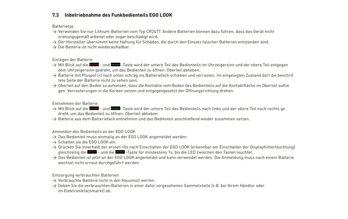

Hallo, ich habe heute an meiner FSE die Batterie in der Fernbedineung getauscht. Jetzt funktioniert sie nicht mehr. Also ich kann damit nicht mehr die unterschiedlichen Menues auswählen. Hast jemand eine Idee wie man die wieder koppeln oder zum funktionieren bekommen kann?

Die FSE ist eine von der Firma Funkwerk - Modell EGO LOOK
Die komplette Bedienungsanleitung (KLICK HIER)
Ansonsten wenn du nur die Anmeldeprozedur der Fernbedienung durchführen willst siehe angehängtes Bild

Leider hat sich an meinem Joystick nichts getan. Keine LED die leuchtet und auch keine Funktion.
Gibt es bei der Smart FSE auch die Möglichkeit das Teil auf Werkszustand zu bringen? Eventuel funktioniert dann etwas.

Ich hatte dir schon ein Bedienungsanleitung in einem früheren Post zukommen lassen.
Nun noch mal im Anhang die komplette Bedienungsanleitung. (KLICK HIER)

Mal am rande gefragt.... kann es vielleicht sein, dass die Batterie in der "Fernbedienung" nicht genug Spannung hat??

Danke für die Info. Den ersten Link habe ich natürlich schon herunter geladen. Bei der FSE gibt es auch ein Loch um die FSE zu reseten, das gibt es bei der Smart nicht. Da musst du das Display abbauen und öffnen, damit du es reseten kannst. Die Batteriespannung prüfe ich am Wochenende und dann mache noch einmal einen Reset.
