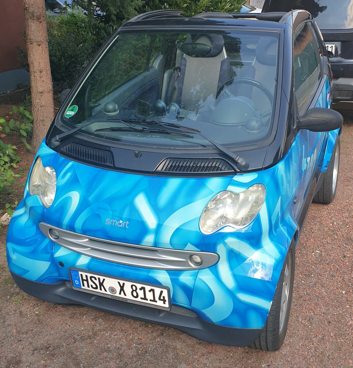

Meines Erachtens eine Kombination aus Wärmedehnung und zu dünner Klebefuge. Die zu dünne Kleberschicht kann die Dehnung nicht aufnehmen. Die Spannungen werden so groß daß die Verklebung abreißt.
