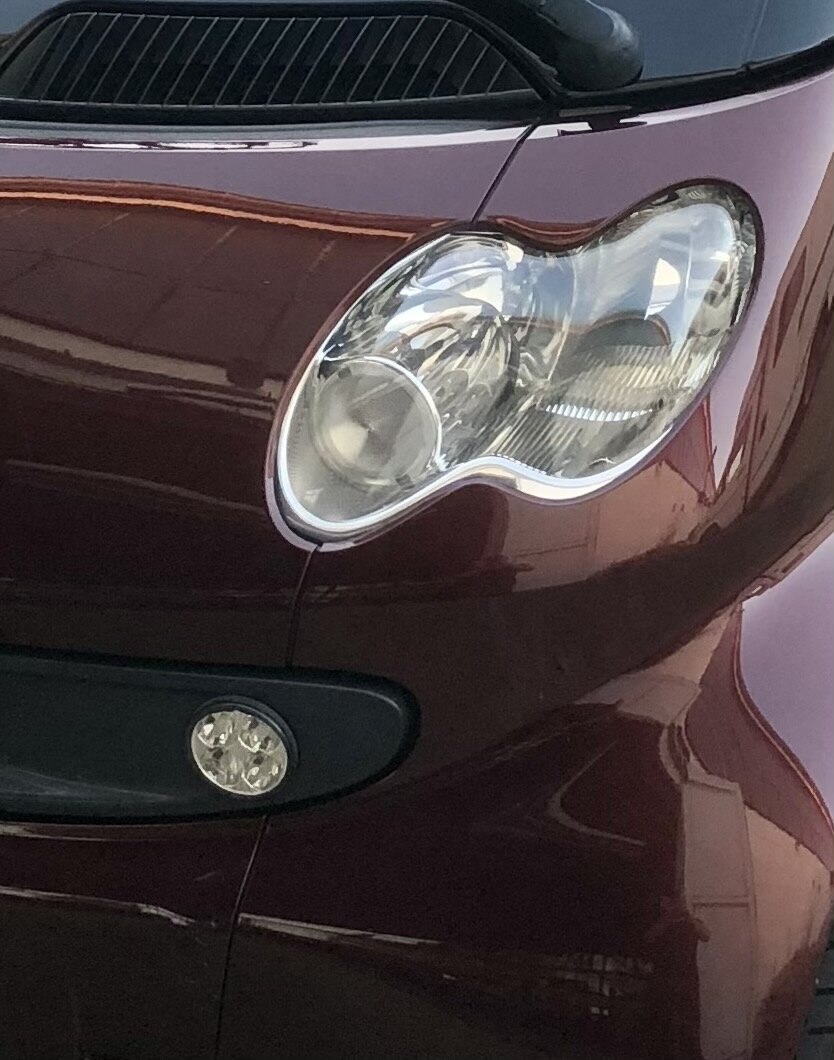

Die Nightbreaker habe ich auch drin und verlängere deren Lebenszeit durch TFL in den Nebellampenlöchern...
vor 8 Minuten schrieb Outliner:
Hö??? Erklär bitte einmal 😉

Diese sind es glaube ich, die ich verbaut habe. Die kann man von vorn durch den "Grill" stecken und von hinten befestigen. Irgendwo geistert hier auch ein Foto davon rum.
Bin nachher am Auto, dann mache ich nochmal ein Foto davon.

Wenn ich am Tage die automatisch mit der Zündung leuchtenden TFL nutze und die H7 nur bei Dunkelheit, erhöht sich die Standzeit der H7 immens.
Ach jetzt 😁
Beim 451 sind die ziemlich weit unten daher die verwirrung.
Schick sieht es defintiv aus👍
Die Teile sind auch sauhell. Ich meine, die sieht man am Tage besser als Abblendlicht.
Am 453er habe ich ja den LED-Streifen in den Scheinwerfern, da habe ich die H4 Laser drin. Wenn ich mal Lust habe, stelle ich da Front und Hecklicht komplett auf LED um, aber das wird nicht billig. Da gibts ja inzwischen regulär Voll-LED.
Aber bei den alten Kisten, hm. Die Michalak für den 450er werden ja mit Gold aufgewogen.
Beim 451er wäre ich schmerzfrei, weil man das Leuchtmittel nicht sieht durch die Linse. Ebenso beim 452er.
