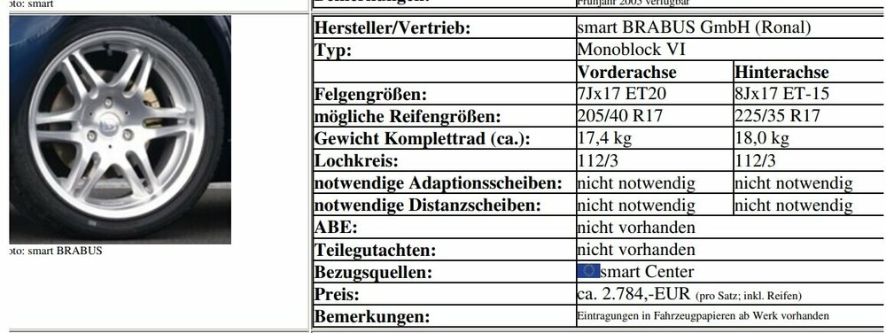

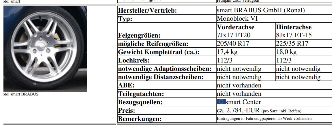

@CDIler: Übrigens coole Felgen auf dem Roadster. Ich mag eigentlich nix was tiefer, breiter und chromiger ist, aber die gefallen mir. 🤩
Das sind die Serienfelgen bei nem BRABUS Xclusive, die Monoblock. Gibt es in anderen Dimensionen auch für den 450
Der Roadster ist aber Geschichte. Wurde gegen nen 981 ausgetauscht und das hätte ich schon viel eher machen sollen.
