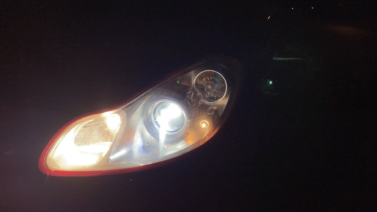

CHH Geschrieben am 19. Februar 2024 Ich bin zwar nicht CDIler, aber ich habe die Leuchten seit heute drin. Mein Eindruck ist zwiespältig: Ja, die Lichtfarbe ist moderner (siehe Bild im Vergleich zum Fernlicht). Ja, es gibt eine klare Hell-Dunkel-Grenze. Ja, sie sind sehr leicht einzubauen und legal. ABER: Das Abblendlicht bleibt trotzdem funzelig und man hat einen deutlichen hellen Fleck bei ca. 5m auf der Fahrerseite. Das beste Licht am 451 bleibt das Fernlicht. Eine klare Kaufempfehlung kann ich nicht aussprechen. Ich werde die Scheinwerfer demnächst mal noch einstellen lassen. Vielleicht wird es ja dann nochmal etwas besser. Viele Grüße, Christian Diesen Beitrag teilen Link zum Beitrag Auf anderen Seiten teilen
CDIler Geschrieben am 20. Februar 2024 Am 19.2.2024 um 21:09 schrieb CHH: ABER: Das Abblendlicht bleibt trotzdem funzelig Mehr anzeigen Und das verstehe ich eben nicht. Ich finde das Licht des 451 absolut nicht funzelig und ich habe mir die LED bestellt, weil mehr immer besser ist und ich hoffe bei Regen eine bessere Sicht zu haben. Meine kommen wohl erst Morgen Echte Autos haben den Motor hinten... ...nur Kutschen werden gezogen Diesen Beitrag teilen Link zum Beitrag Auf anderen Seiten teilen
Funman Geschrieben am 20. Februar 2024 Am 19.2.2024 um 21:09 schrieb CHH: Das Abblendlicht bleibt trotzdem funzelig Mehr anzeigen Hast du die Scheinwerfer in den letzten Jahren mal von innen gereinigt? Ich hab das mal gemacht. Und mich sehr gewundert, wie viel heller die danach waren. 705 Kilometer mit 19,43 Litern sind 2,75 Liter/100 Km. Diesen Beitrag teilen Link zum Beitrag Auf anderen Seiten teilen
CHH Geschrieben am 20. Februar 2024 Ich habe den Smart erst seit dem Sommer 😁 Wie bist du beim Reinigen der Scheinwerfer vorgegangen? Komplett ausbauen und zerlegen? Diesen Beitrag teilen Link zum Beitrag Auf anderen Seiten teilen
Funman Geschrieben am 20. Februar 2024 Am 20.2.2024 um 17:34 schrieb CHH: Wie bist du beim Reinigen der Scheinwerfer vorgegangen? Komplett ausbauen und zerlegen? Mehr anzeigen Ja. Waren aber Mandelscheinwerfer vom 450. Gläser und Dichtung abgenommen, Innenleben rausgeclipst und alles ausgewaschen mit Spüliwasser in der Küchenspüle. Reflektoren nur mit Wasser gespült, nicht drauf gerieben. Die Gewindestangen und Gelenke mit dem Fett drauf hab ich nicht gereinigt. Die Motoren auch nicht. 705 Kilometer mit 19,43 Litern sind 2,75 Liter/100 Km. Diesen Beitrag teilen Link zum Beitrag Auf anderen Seiten teilen
SmartManI Geschrieben am 20. Februar 2024 (bearbeitet) Am 19.2.2024 um 21:09 schrieb CHH: Ja, die Lichtfarbe ist moderner Mehr anzeigen Ich finde die Farbtemperatur cool und es passt zu meinen modifizierten Scheinwerfern (AngelEyes 6000K als TFL, AngelEyes gedimmt zum Posen 😜, Standlicht ebenfalls in 6000K) und der Kennzeichenbeleuchtung. Ich werde sowieso aufrüsten, dachte zuvor an die LED Nighbreaker, werde aber nun die Philips holen. Am 20.2.2024 um 11:11 schrieb CDIler: Und das verstehe ich eben nicht. Ich finde das Licht des 451 absolut nicht funzelig Mehr anzeigen Da bin ich ganz bei dir @CDIler . Ich finde die Basisbeleuchtung auch nicht schlecht und seit ich mittels Nightbreaker das Abblendlicht und Fernlicht optimiert habe, war es noch etwas besser. Ich bin der Meinung 6000K sind 6000K und wie CDILER schrieb, mehr ist immer besser. bearbeitet 20. Februar 2024 von SmartManI Was wird immer behauptet? Stil kann man nicht kaufen? Doch! -> Smart 42 451er „Dark Star“ & Night Orange Diesen Beitrag teilen Link zum Beitrag Auf anderen Seiten teilen

SUR Geschrieben am 23. Februar 2024 Am 19.2.2024 um 21:09 schrieb CHH: Ich bin zwar nicht CDIler, aber ich habe die Leuchten seit heute drin. Ja, sie sind sehr leicht einzubauen und legal. ABER: Das Abblendlicht bleibt trotzdem funzelig und man hat einen deutlichen hellen Fleck bei ca. 5m auf der Fahrerseite. Das beste Licht am 451 bleibt das Fernlicht. Eine klare Kaufempfehlung kann ich nicht aussprechen. Ich werde die Scheinwerfer demnächst mal noch einstellen lassen. Vielleicht wird es ja dann nochmal etwas besser. Viele Grüße, Christian Mehr anzeigen Hallo CHH, prima, dass Du die Scheinwerfer bereits verbaut hast. Bevor ich mich in das Abenteuer stürze habe ich noch ein paar Fragen: 1. Wo sind die Lampen eingebaut? Laut der Philips Liste ist ja wohl Fernlicht und Abblendlicht zulässig. LB/HB. 2. Wie war der Einbau? Wenn ich mich noch richtig an den Einbau von Hochleistungs H7 in meinem alten 451 erinnere war das kein besonderer Spaß. 3. Passen die Staubdeckel hinten wieder auf den Scheinwerfer? 4. Wurden die Scheinwerfer zwischenzeitlich neu justiert? LG SUR-1601 Diesen Beitrag teilen Link zum Beitrag Auf anderen Seiten teilen
CHH Geschrieben am 23. Februar 2024 1: Abblendlicht 2: Sehr leicht, wenn man die Anleitung beachtet 3: ja 4: nein Viele Grüße, Christian Diesen Beitrag teilen Link zum Beitrag Auf anderen Seiten teilen
