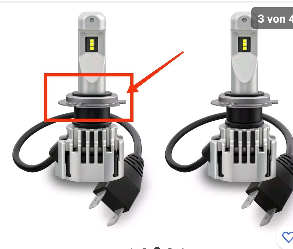

Mal von der Fummelei abgesehen ist das mit der Klammer IMMER ein Problem. ich hab vor vielen Monden mal eine Funzel (aus China natürlich) gefunden die KEINEN Kühlkörper hatte in dem Sinne. Sprich die hatte hinten wie Locken so Kupferbänder zur Kühlung raushängen. Hier ging die Montage astrein. Allerdings waren die eben so grottig entstört das auch Feierabend war.
Redest du von der H4 oder der H7?
Die Osram H7 haben ein Bajonett der zuvor mit der original Klammer in die Fassung kommt. Das Leuchtmittel wird dann einfach eingeklickt. Ging am 451 problemlos ohne die Front zu demontieren.
H7 beim 450 2nd Gen (BJ05) - da ist kein Bajonett: Lediglich eine Zentrierung über den Zapfen und eben diese Halteklammer, mit der die Fassung dann eingespannt wird.
@odie: wie hast du das mit der Klammer gelöst?

Die Klammern aufgebogen das der Kühlkörper durch geht, die Funzel reingesteckt und wieder zusammen gebogen. Wobei man dazu sagen muss das halt ab und an die Klammer beim biegen den Geist aufgibt und aus dem Punökel wo sie gehalten wird rausspringt. DANN is mit viel Geduld das ganze wieder reinzuzimmern. Wobei ich das bei einem 450er auch noch nicht gemacht hab.
Wobei man auch dazu sagen muss das die Kühlkörper je nach Hersteller und Leistung auch unterschiedlich ausfallen.
Nee wenn die bei Osram die Lampen nicht verändert haben seit Anfang des Jahres ist die Glühlampe zweiteilig. Die Halterung welche den H7 Sockel darstellt kann man entfernen. Dann kann man diesen Sockel separat mit der Klammer Fixieren. Danach wird der Lampenkörper nur eingesteckt und leicht verdreht.
😱😱 oh Gott - du hast völlig Recht! so gehts natürlich viiiel einfacher! Gott bin ich dämlich
