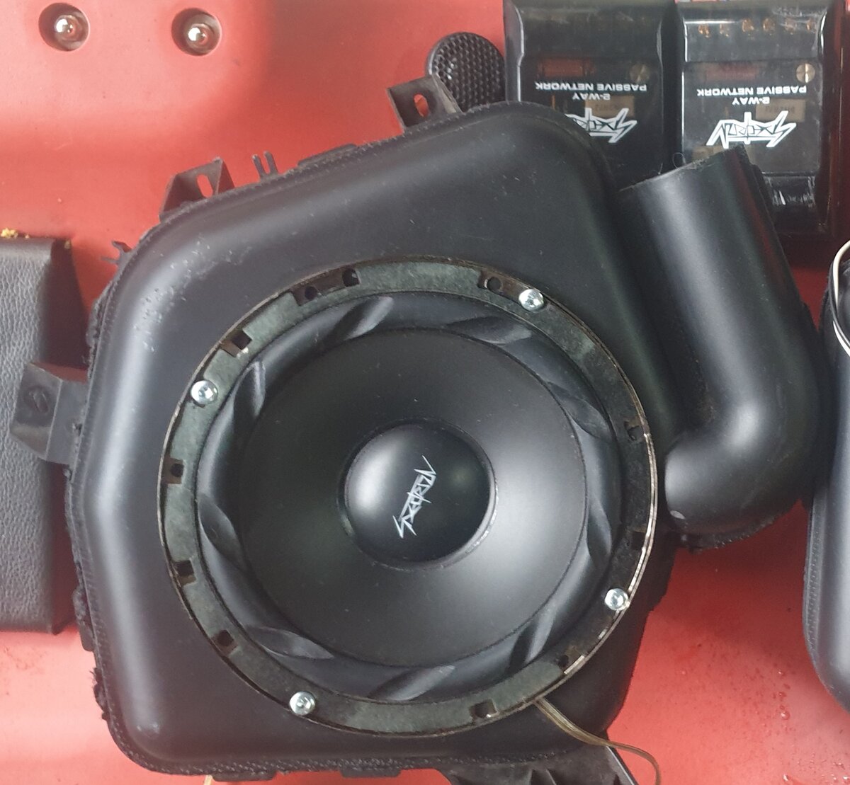

ich brauche Hilfe! In meinen Smart 450, Baujahr 2006 möchte ich unter dem Armaturenbrett gedämmte Eimer einbauen. Lautsprecher habe ich ebenfalls, alles gut. ABER: bei den Eimern ist kein Befestigungsmaterial dabei. Daher wäre meine Frage, Welches Befestigungsmaterial ich zum Einbau der Eimer benötige?! Ich danke für eure Antworten.
Uh, das ist ne Weile her. Es stehen ein paar M6 Bolzen heraus, dem entsprechend brauchst du Muttern, am Besten welche mit Bund.
Aber frag mich nicht, wie viele. Über den Daumen waren es glaube ich drei pro Seite.
Zwei Muttern und vier Schrauben. Die Schrauben sind die selben wie für die untere Verkleidung vom Armaturenbrett.

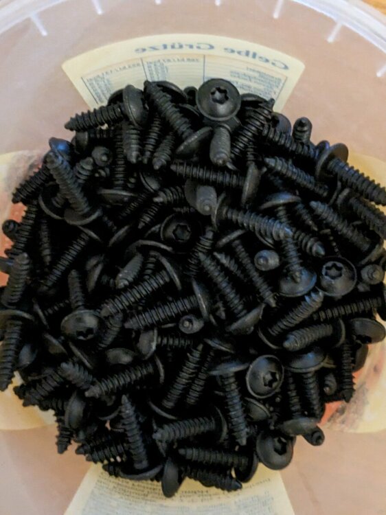

Ich finde, 1,30€ per Stück und dann auch noch gebraucht ganz schön "Sportlich" oder schon bald "Wucher".

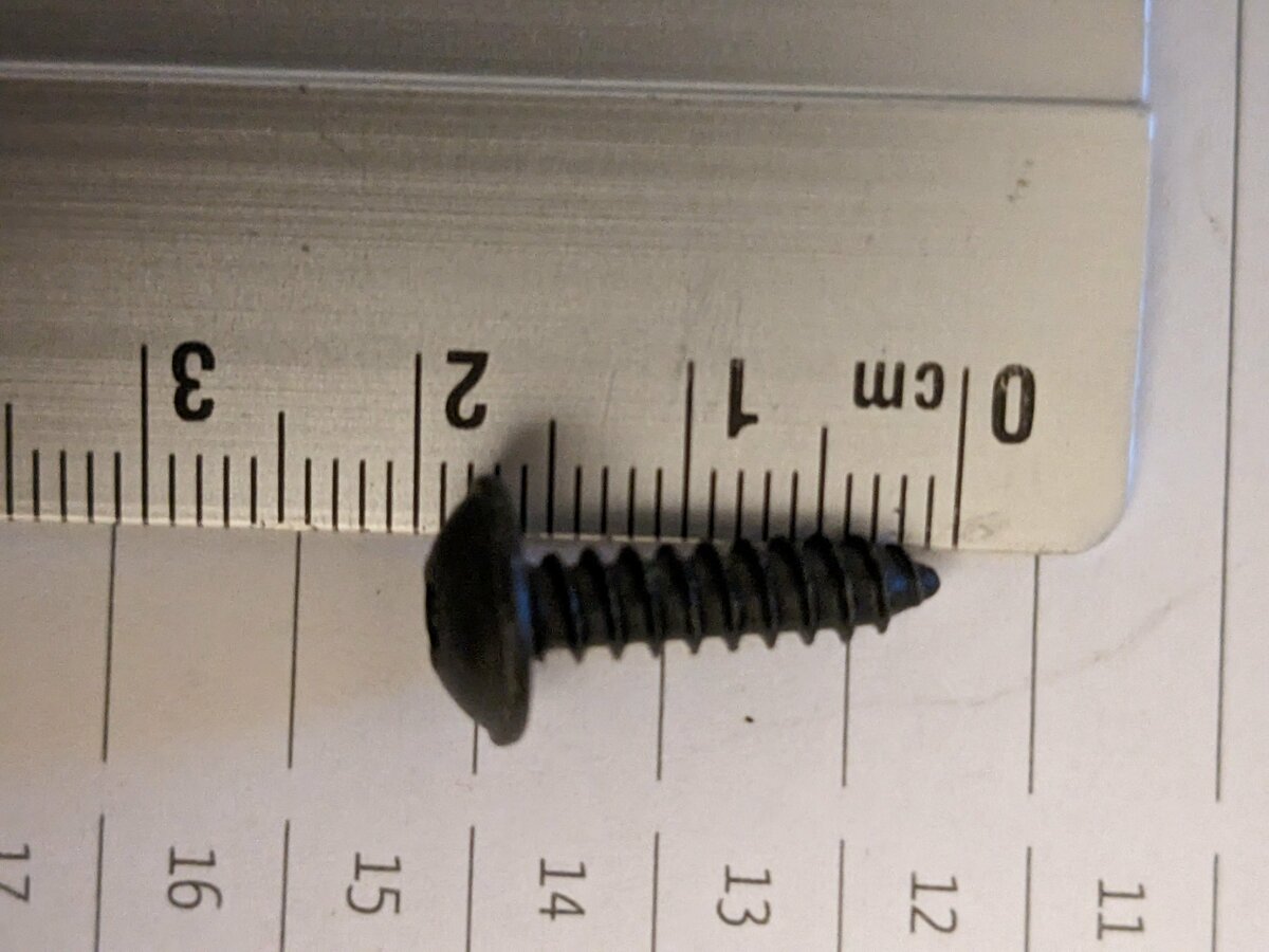

Also ich habe davon noch gut 500g von den Schrauben und könnte mehrere davon für 0,20€ per Stück entbehren.
Das ist nett, aber dies sind eben nicht die gesuchten Schrauben.
vor 3 Minuten schrieb Funman:
Sind wahrscheinlich zu kurz oder?
Ich kann Dir ein Set Orginal Schrauben zusammenstellen und zusenden wenn Du möchtest. Schreib mir einfach ne PIN mit Deiner Adresse. Ich hab eimerweise Smartschrauben….
Danke für eure Antworten. Mit der Information, dass die Schrauben von der unteren Armaturenbrettverkleidung die richtigen sind, kann ich schon einiges anfangen. Eine weitere Frage hätte ich allerdings noch: Wisst ihr vielleicht wie die Kabeldurchführung der Hochtöner durchs Armaturenbrett im Original gelöst ist? Hat vielleicht jemand ein Foto davon?

Dafür sind die Eimer zu klein. schon für 13er muß du oben Ringe aufkleben (was eh zu empfehlen ist), und dann mußt du mit der Bauhöhe aufpassen daß es noch unters A-Brett paßt. Allerdings empfehle ich ohnehin, die Gitter über den Chassis auszusägen und durch feinmaschige Drahtgitter o.ä, zu ersetzen, die Originalsiebe sind wahre Klangkiller.
Noch ein Tipp ist, die Eimer mit guter Dämmwolle oder auch nur Stoffresten zu stopfen. Die Neigung zum Dröhnen wird damit sehr effektiv bekämpft, schon ohne die Eimerwände mit Alubutyl zu bekleben.

naja, ohne weitere Maßnahmen wie eben Dämmung/ Dämpfung im/am Gehäuse ist das alles sinnlos Geld und Arbeit investiert.
Ich hab aktuell sogar die original Chassis drin gelassen (sind gar nicht so schlecht) und nur die Eimer mit Stoffresten aufgefüllt, das brachte mehr als mittelmäßige Nachrüstchassis wie dieses hier einbauen. Die Siebe aussägen ist ebenfalls ein großer Schritt, aber eben auch Schnitt, mag nicht jeder machen..

Hast du nach dem ausstopfen der Gehäuse diese Bassröhre verschlossen? Da geht ja sonst das Füllmaterial wieder raus, höchstens die Fetzen (bei euch "Lappen") sind gross genug damit sie nicht durch die Röhre passen. Gruß Tom
