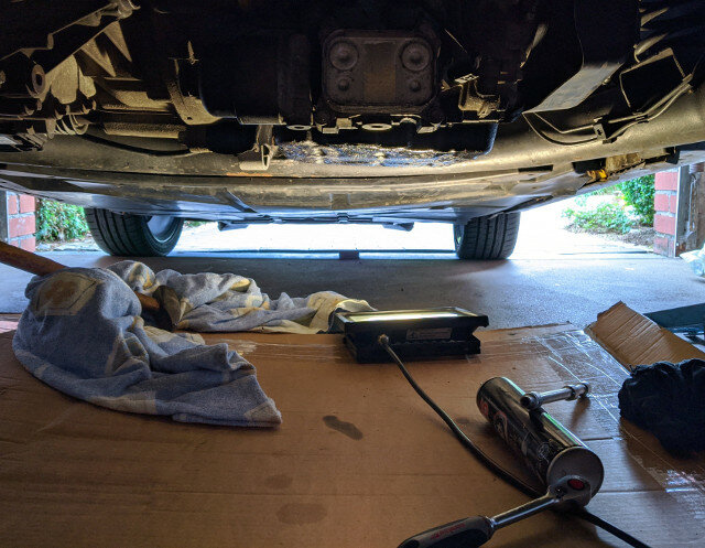

Ich habe die bequem im liegen gewechselt. Ist kein Problem, solange die Schrauben nicht abreissen. In diesem Fall ohne Ablassschraube - da CDI mit DPF.
