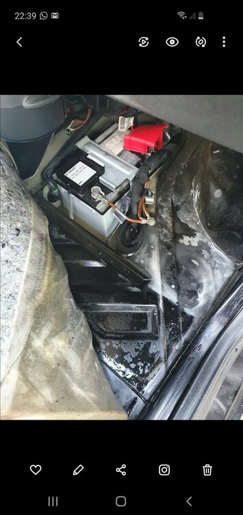

Mein Smart 451 Brabus Coupe 75KW hatte vor einigen Tagen (diese waren regnerisch) Wasser in der Kuhle wo der Batteriekadten sitzt. Die schaumstoffmatte war ebenso mit Wasser getränkt. Es fiel dann auf das kaum Wasser im Ausgleichsbehälter aufzufinden war. Des Weiteren kochte das Wasser. Es war eher schlamig. Die wasserpumpe pumpt normal Wasser (oben rechts im Behälter durch) jedoch "verschluckt" sich der Behälter am unteren lauf und lässt nichts durchfliesen. Der Kühler springt ebenso an. Es kommt weder weißer Rauch aus dem auspuff noch verliert meiner Öl..

Fachmänner am Werk. Dieses Kühlwasser gehört da nicht rein. Hat zwar nix mit deinem Problem zu tun aber trotzdem.
