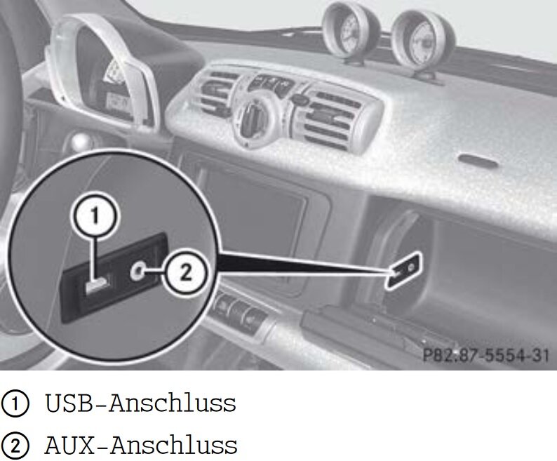

milkatoni Geschrieben am 2. November 2020 Ja, Ahnungslos hat vollkommen recht! Dank seinem Tipp habe ich schon einige Euros gespart. zu 3. Der Anschluss im Handschuhfach ist vom Fahrersitz aus NICHT zu sehen. Schau mal in die Bedienungsanleitung. Diesen Beitrag teilen Link zum Beitrag Auf anderen Seiten teilen
milkatoni Geschrieben am 2. November 2020 Falls da im Handschuhfach wirklich nix sein sollte, dann ist ein Stecker für den Zigarrettenanzünder in beste Wahl. z.B. dieser hier mit 2 Anschlüssen: https://www.amazon.de/gp/product/B075QYQBLQ/ref=ppx_yo_dt_b_asin_title_o01_s00?ie=UTF8&psc=1 Diesen Beitrag teilen Link zum Beitrag Auf anderen Seiten teilen

DerTimo Geschrieben am 2. November 2020 (bearbeitet) Danke schonmal für die Antworten! 🙂 Wegen der Kappe werd ich heute bei Mercedes nachfragen, das "bei Ebay teurer" kenne ich schon von einem früheren Audi. Hauptsache, ich bekomme sie einzeln. Am Fahrergurt fehlt auch der Pinökel, der den Anschnaller auf der richtigen Höhe hält, evtl bekomme ich den auch dort. AUX: ich kann ja lesen. 😉 Nein, im Handschuhfach ist definitiv keine Anschlussbuchse, was mich gewundert hat, nicht einmal ein Loch dafür. Kann man ja aber nachrüsten, denke ich. PS: die Buchse wird für Musik gebraucht, zum Laden brauchen wir sie nicht. Unser 2010 sollte da laut Anleitung eh nur eine 3,5er Klinkenbuchse haben. Klima: wird sind durchgängig auf Landstraßen und Autobahn gefahren, als das passiert ist, der Motor sollte sich also nicht abgeschaltet haben. Wir werden es beobachten, ich werde meiner Frau aber eh raten, Startstopp gewohnheitsmäßig zu deaktivieren. Timo bearbeitet 2. November 2020 von DerTimo Diesen Beitrag teilen Link zum Beitrag Auf anderen Seiten teilen
Ahnungslos Geschrieben am 2. November 2020 (bearbeitet) vor 1 Stunde schrieb DerTimo: AUX: ich kann ja lesen. 😉 Nein, im Handschuhfach ist definitiv keine Anschlussbuchse, was mich gewundert hat, nicht einmal ein Loch dafür. Kann man ja aber nachrüsten, denke ich. PS: die Buchse wird für Musik gebraucht, zum Laden brauchen wir sie nicht. Unser 2010 sollte da laut Anleitung eh nur eine 3,5er Klinkenbuchse haben. Falls Du den Anschluss im Handschuhfach nachrüsten willst, in diesem Fred wären weiter unten die Smart Bestellnummern für die Buchse und das Kabel zum Radio zusammen mit einer Kurzanleitung zur Nachrüstung enthalten. Das ist allerdings nur die Nummer für die AUX Buchse, USB ist da nicht dabei. Aber Du schreibst ja, daß Dir dies ausreichen würde. Das geht aber nur mit dem Originalradio, weil der gelbe Stecker, mit dem dies an das Radio angeschlossen wird, bei Zubehörradios meist nicht vorhanden ist. bearbeitet 2. November 2020 von Ahnungslos Diesen Beitrag teilen Link zum Beitrag Auf anderen Seiten teilen
DerTimo Geschrieben am 2. November 2020 Danke, ich schau mir das nachher mal in Ruhe an. In einem früheren Fahrzeug hatte ich mal einen Adapter für USB/Aux, der an den Wechsleranschluss gestöpselt und vom Radio erkannt wurde (Titel skippen ging), funzt das auch beim 9? Timo Diesen Beitrag teilen Link zum Beitrag Auf anderen Seiten teilen
yueci Geschrieben am 2. November 2020 vor 31 Minuten schrieb DerTimo: funzt das auch beim 9? Moin, mal ein paar Tatsachen - wenn du das Radio 9 verbaut hast, gibt es keinen originalen USB-Anschluss für dieses Radio. Der AUX-Anschluss ist nur ein analoger Eingang für Tonsignale, eine weitere Funktion besitzt er nicht, soweit ich weiß schaltet das Radio auch nicht auf AUX, wenn dort ein Tonsignal anliegt. Radio 9 bedeutet auch du hast ein Vor-MoPf Modell (eckige Lüftungsdüsen links und rechts). Wenn du es original und aufgeräumt bevorzugst, nimmst du auch am Besten den originalen Adapter von Smart A 454 820 05 51 - der Einbau ist im Link beschrieben. Gruß Marc Diesen Beitrag teilen Link zum Beitrag Auf anderen Seiten teilen
DerTimo Geschrieben am 2. November 2020 (bearbeitet) Danke, ich frag nachher beim Händler nach dem Preis - und vorher meine Frau, wie dringend das ist. 😉 Stellt sich nur weiterhin die Frage, warum er bei unserem Smart fehlt. Kann mir nicht vorstellen, daß das Radio oder das Handschuhfach nachgerüstet wurden. PS: hat noch jemand eine Idee wegen der Poltergeräusche beim Einfedern? Evtl matschige Stabilager? Timo bearbeitet 2. November 2020 von DerTimo Diesen Beitrag teilen Link zum Beitrag Auf anderen Seiten teilen

yueci Geschrieben am 2. November 2020 vor 7 Stunden schrieb DerTimo: Stellt sich nur weiterhin die Frage, warum er bei unserem Smart fehlt. Kann mir nicht vorstellen, daß das Radio oder das Handschuhfach nachgerüstet wurden. Moin, über die FIN des Smarts kannst du die initiale Ausstattung von Mercedes erfahren, vermutlich wurde das Zubehör C57 (smart Radio 9 RDS-Radio CD; inkl. 2 Lautsprecher) gewählt, somit fehlt nicht nur der AUX Eingang, sondern auch die Hochtöner im Armaturenbrett. Gruß Marc Diesen Beitrag teilen Link zum Beitrag Auf anderen Seiten teilen
