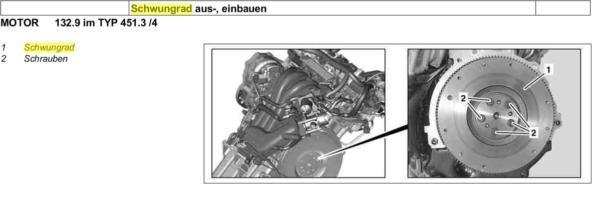

vor 4 Stunden schrieb milkatoni:
ABER:
Das ist ein Schwungrad und kein Zweimassenschwungrad!
Das ist schon ein Unterschied!
Bei einem herkömmlichen Schwungrad kann nix ausschlagen. Das hat höchstens Riefen oder ist blau angelaufen wenn die Kupplung lange stark durchgerutscht ist.
Das ist am 451 so gut wie nie der Fall da die Elektronik schon streikt bevor die Kupplung soweit abgefahren ist.

@maxpower879 Vielen lieben Dank für die Info. Habe es jetzt auf den Bildern vom ZweiMassenSchwungrad gesehen, dass da ein großer Unterschied ist. Habe ich vorher nicht beachtet. Jetzt bin ich wieder ein bisschen schlauer. 😊
