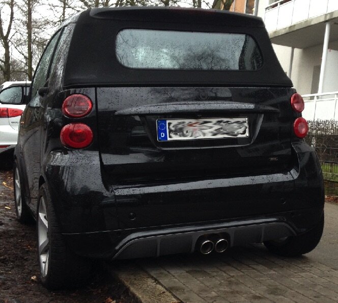

Hallo Bernd,
ich habe die Kombi mit 25mm pro Rad als Winterset, aber ohne Tieferlegung sieht es einfach nicht gut aus.
