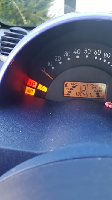

450er, Bj.99 ABS + gelbes Dreieck+Handbremsleuchte leuchten auf, Tachonadel fällt auf Null
Hallo, bei meiner Kugel gehen nach kurzer Fahrt die ABS-Lauchte, ein gelbes Warndreieck und die Handbremsleuchte an. Die Tachonadel fällt auf Null. Wenn ich den Gang heraus nehme, kann ich nicht mehr schalten, die Anzeige für den Gang zeiht dann Null an. Hat einer eine Idee? Mir ist hier schon einmalgeholfen worden und ich würde mich auf eine Lösung, oder eine Tipp, freuen.
Definitiv defektes ABS Steuergerät!
Gab es mit dem Fehlerbild schon etliche Beiträge hier im Forum. Siehe Sufu
Der Neupreis übersteigt den Fahrzeugwert.
Such was gebrauchtes aber auf die Teilenummer achten welche auf dem ABS Block am Unterboden steht.
Unterboden ca auf Höhe Fahrerfußraum
