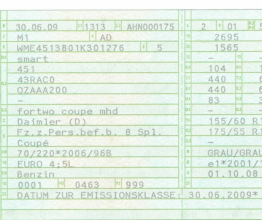

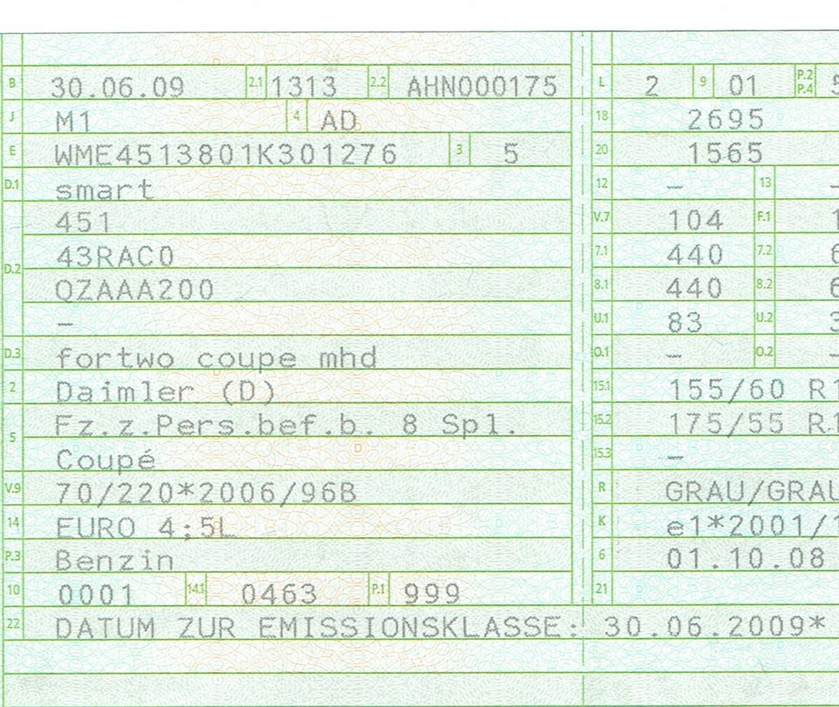

Sollte jemand (ein Schrauber o.ä.) Interesse an dem Wagen  haben, ich gebe ihn für 2300 Euro her.1487710041_Kfz-ScheinSmart451(2).thumb.jpeg.70c6f7482d88e840f4d2b0100cf391de.jpeg1487710041_Kfz-ScheinSmart451(2).thumb.jpeg.70c6f7482d88e840f4d2b0100cf391de.jpeg1487710041_Kfz-ScheinSmart451(2).thumb.jpeg.70c6f7482d88e840f4d2b0100cf391de.jpeg1487710041_Kfz-ScheinSmart451(2).thumb.jpeg.70c6f7482d88e840f4d2b0100cf391de.jpeg
