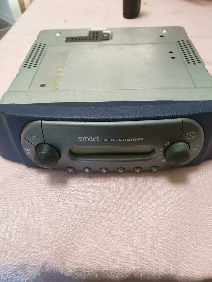

Was ist das für ein Radio?
Hallo @Dirkcomp,
das Radio ist ein "Radio One"
Link 1 (Klick hier)
Link 2 (Klick hier)
Viel Spaß beim Basteln
Andreas
Diese hier ist auch nicht schlecht, denn da sieht man auch Bilder, wie die Arretierungen hinten dem Radio aussehen.
Dies ist vor allem wichtig, wenn man die Originalwerkzeuge nicht besitzt und das Radio stattdessen mit Alternativwerkzeugen wie auf den Bildern zu sehen ausbauen muß!
Das Radio ist das, das unter der Überschrift 450 Tape Player beschrieben ist.
Das Kassettenradio ist im Prinzip das gleiche wie das Nur-Radio One!
Man muß eben die seitlich aufgenietete Messingspange durch das Werkzeug irgendwie zurück drücken.

Geht prima mit dünnen Teelöffel Griffen 🥄

Eigentlich, kannst du jedes ein DIN Radio ohne Probleme einbauen.
Damit das Fremdradio sich in das Armaturenbrett optisch schön mit einfügt, kann ich dir noch einen Original Adapter Rahmen (siehe Bild) anbieten.

vor 6 Stunden schrieb Smart 451:
Das ist leider ein Widerspruch in sich. Wie man am Radio One oben im Bild gut sehen kann.
Wenn der Rahmen farbig zum Armaturenbrett passt geht das doch in Ordnung. Die Displayfarbe angepasst und gut.
Ich habe so ein Grundig aber mit Kassettenteil auch noch rumliegen, aber der Code ist weg.
Brauchts jemand? Ist ein Blaues, Knöppe sind auch noch dran.
Der von mir angebotene Rahmen ist in der Farbe Blau.

Wenn ich mir ein normales Radio bei Ebay kaufe. Benötige ich noch Kabeladapter zum Anschluss zwischen Radio und Kabelanschluss vom Smart?
Das kommt eben auf das Radio an!
Was verstehst Du denn unter einem "normalen Radio"? 🤔
Auch bei den Antennenanschlüssen gibt es ja verschiedene Ausführungen und entsprechende Adapter, falls erforderlich.
Was Du auf jeden Fall wissen solltest ist die Tatsache, daß bei den Smart Grundig Radios zwar die großen ISO Stecker baugleich sind wie bei anderen Radios, aber die Steckerbelegung ist eine andere als bei Radios aus dem Zubehör.
Da ist Dauerplus und Zündungsplus genau andersrum im Stecker aufgelegt, was dazu führt, daß die gespeicherten Sender und Festwerte nach dem Ausschalten des Radios verloren gegangen sind.
Es kommt nun natürlich auf Dein Handwerkliches Geschick an, ob Du in der Lage bist, diese beiden Anschlüsse im Fahrzeugstecker zu lösen und andersrum wieder einzustecken oder ob Du dazu einen Adapter benötigst.
Der Tausch der beiden Leitungen im Fahrzeugstecker ist schon möglich, wenn man weiss wie.
Andernfalls benötigt man eben einen Adapter, der diese beiden Leitungen tauscht.
