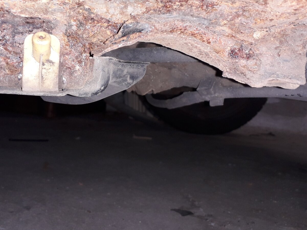

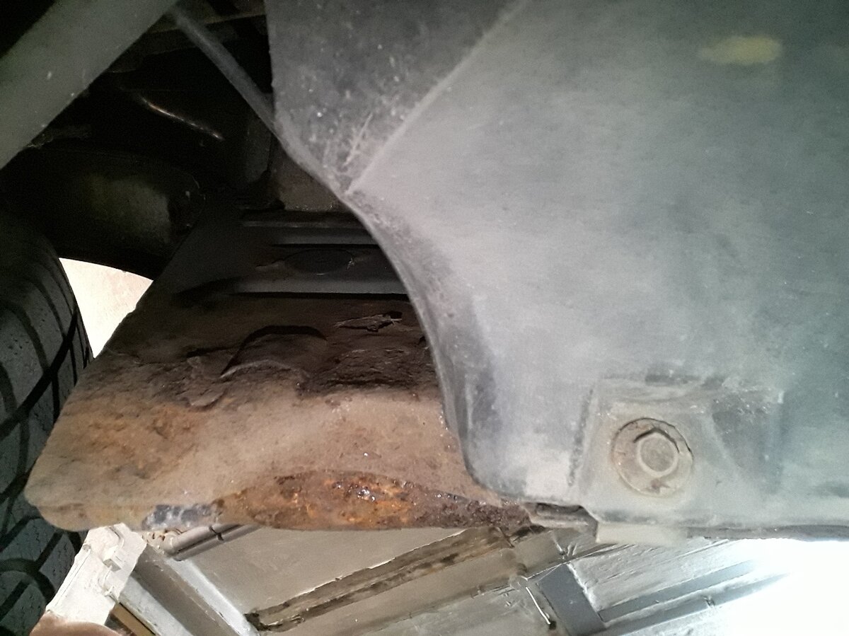

Salzfisch Geschrieben am 4. Februar 2022 Am 7.12.2020 um 20:35 schrieb Outliner: Und beim Smart fault ja nicht das stabile Innenleben weg, sondern nur die Abdeckung aus Büchsenblech, das hat ausser an der Wagenheberaufnahme nur sich selber zu halten. Da Du hier die Wagenheberaufnahmen erwähnst: Ich nutze die hinteren nie sondern gehe beim Radwechsel immer ans Achsrohr. Nun habe ich allerdings bei einer "Flugrost-Bestandsaufnahme" das hier auf den Bildern entdeckt. Hat da mal jemand in der Werkstatt falsch angehoben? Scheint (mindestens) den letzten HU-Prüfer nicht gestört zu haben: Da der Wagen vor der HU zuletzt in der Werkstatt war, müsste der Schaden älter sein. Aber spricht etwas dagegen, das im Rahmen der Korrosionsbekämpfung wieder zurückzuformen? Gruß Salzfisch Smart CDI (RPF), Ez 06/2001, 343.xxx km, Durchschnittsverbrauch 3,9 l/100 km Diesen Beitrag teilen Link zum Beitrag Auf anderen Seiten teilen
Steffi_Holger Geschrieben am 4. Februar 2022 @SF Baue doch mal eine hintere Radhausschale aus, ich glaube da wirst du umfallen...... LG Diesen Beitrag teilen Link zum Beitrag Auf anderen Seiten teilen
