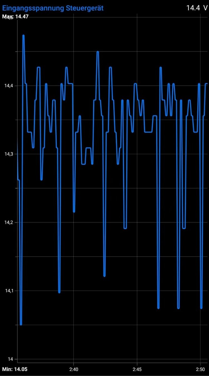

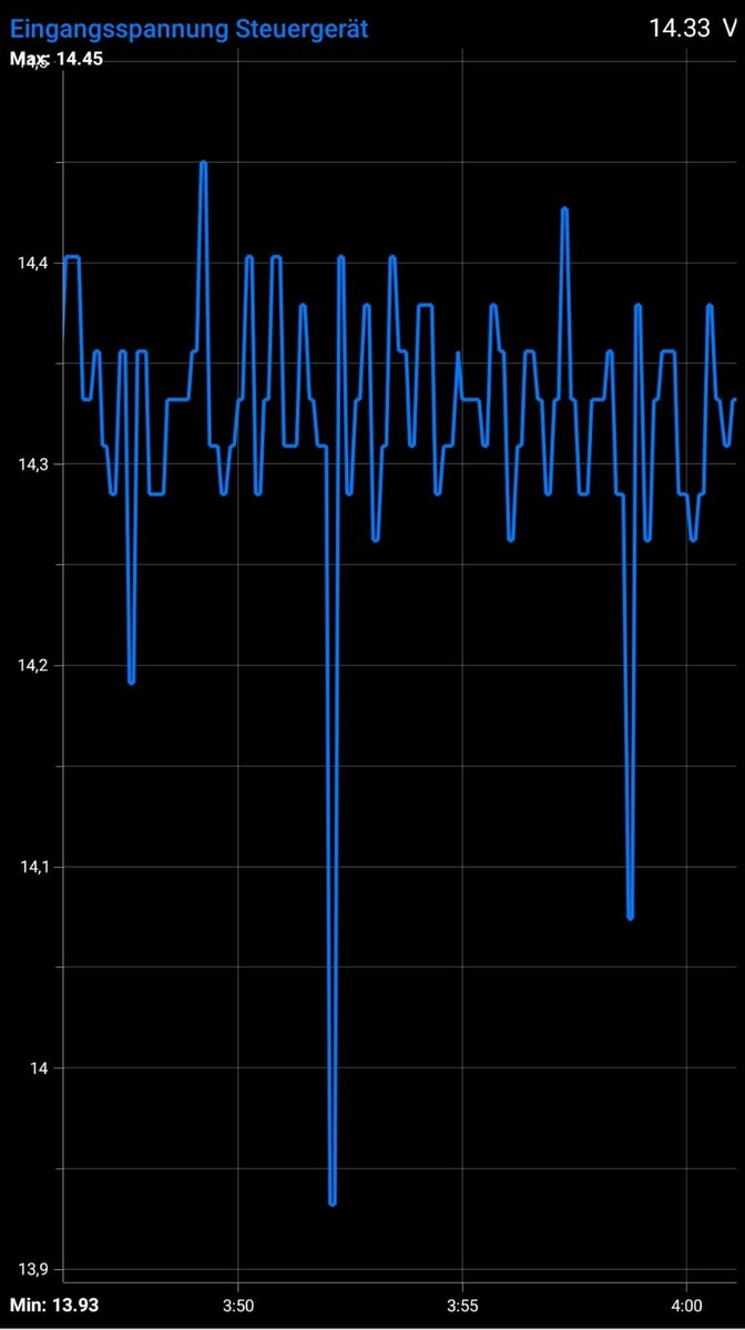

Dazu habe ich eine interessante Beobachtung:
Im Leerlauf zeigen sich im Spannungsverlauf relativ große Sprünge, zwichen 14,0V und 14,5V. Dabei treten Spitzen alle 1 bis 3 Sekunden auf. Der Motor läuf während dessen hörbar ruhig.
Ich weiss allerdings nicht, ob dieses Verhalten innerhalb der Tollerzanz liegt.

vor 14 Minuten schrieb Outliner:
Na klar, möglich. Aber es wäre doch wirklich harter Zufall, wenn direkt nach dem Bremsenservice die Batterie abschmiert.

vor 3 Stunden schrieb Bikerchris:
Die Spannungsschwankungen sind normal, ist leider  ab Werk unschön gelöst. Also Batterie ausgeschlossen.
Vermute immer noch einen Fehler bei den Abs Sensoren. Wenn der Drehzahlunterschied zwischen  Vorder und Hinterachse zu groß ist, macht er ein einen Regeleingriff.
