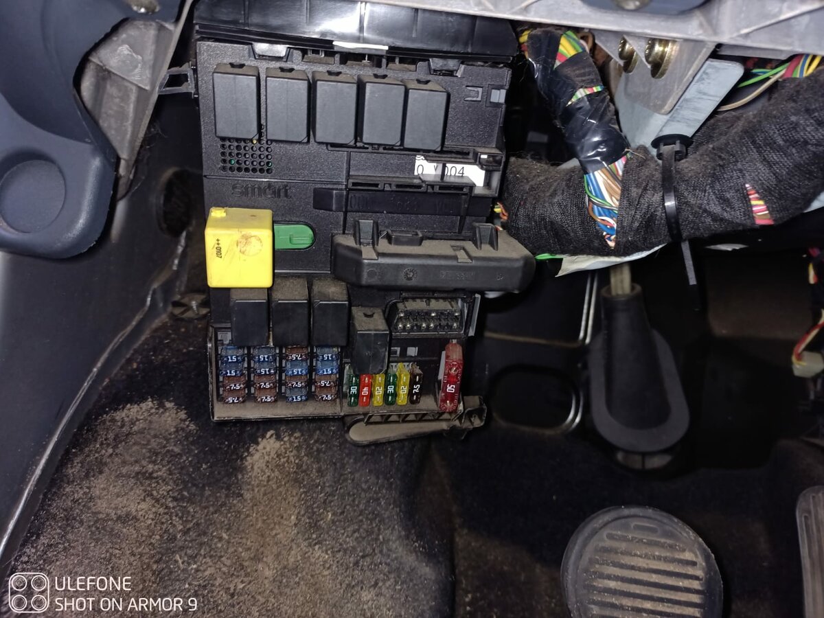

Ahnungslos Geschrieben am 21. Dezember 2020 vor 1 Stunde schrieb Feuerblitz: Ist definitiv SAM im 2006er und ZEE im 2004er. Auch das kann nicht sein, weil das SAM als Zentralelektrik ab Anfang 2003 verbaut wurde. Wenn also in einem 2004er noch eine ZEE verbaut ist, dann müsste er schon verdammt lang vor der Erstzulassung auf Halde gestanden haben! Diesen Beitrag teilen Link zum Beitrag Auf anderen Seiten teilen
Ahnungslos Geschrieben am 21. Dezember 2020 vor 2 Stunden schrieb Feuerblitz: Und erst Recht nicht, dass das Motorsteuerelement nicht vom Smart mit ZEE in einen Motor mit SAM getauscht werden kann. Mann sagt gerade es wären aber die gleichen Nummern drauf. Das Motorsteuergerät kann auch nicht einfach von einem SAM Smart einfach in einen anderen SAM Smart umgebaut werden, auch wenn zehnmal die gleiche Nummer drauf steht! In den Steuergeräten sind auch noch fahrzeugspezifische Programmierungen drin, die dieses wirksam verhindern! 😉 Diesen Beitrag teilen Link zum Beitrag Auf anderen Seiten teilen
Feuerblitz Geschrieben am 21. Dezember 2020 vor 9 Minuten schrieb Ahnungslos: Auch das kann nicht sein, weil das SAM als Zentralelektrik ab Anfang 2003 verbaut wurde. Wenn also in einem 2004er noch eine ZEE verbaut ist, dann müsste er schon verdammt lang vor der Erstzulassung auf Halde gestanden haben! Ist laut Fahrzeugbrief eutlich ein 2004er und schau: Diesen Beitrag teilen Link zum Beitrag Auf anderen Seiten teilen
Feuerblitz Geschrieben am 21. Dezember 2020 vor 2 Minuten schrieb Feuerblitz: Ist laut Fahrzeugbrief eutlich ein 2004er und schau: Diesen Beitrag teilen Link zum Beitrag Auf anderen Seiten teilen
Feuerblitz Geschrieben am 21. Dezember 2020 Gerade eben schrieb Feuerblitz: Das ist im 04er drin. Im 06er ist es eindeutig ein SAM. Diesen Beitrag teilen Link zum Beitrag Auf anderen Seiten teilen
Ahnungslos Geschrieben am 21. Dezember 2020 (bearbeitet) Dann ist es höchstens eine Erstzulassung in 2004, nachdem er ewig auf Halde gestanden ist! Aber niemals ein Baujahr 2004, sondern ein Baujahr 2002! Ab Anfang 2003 wurde die neue Zentralelektrik SAM verbaut! Das kannst Du auch einem Ahnungslosen glauben! 😉 bearbeitet 21. Dezember 2020 von Ahnungslos Diesen Beitrag teilen Link zum Beitrag Auf anderen Seiten teilen

Feuerblitz Geschrieben am 21. Dezember 2020 vor 3 Minuten schrieb Ahnungslos: Dann ist es höchstens eine Erstzulassung in 2004, nachdem er ewig auf Halde gestanden ist! Aber niemals ein Baujahr 2004, sondern ein Baujahr 2002! Ab Anfang 2003 wurde die neue Zentralelektrik SAM verbaut! Das kannst Du auch einem Ahnungslosen glauben! 😉 Ok. Gute Info!!!! Diesen Beitrag teilen Link zum Beitrag Auf anderen Seiten teilen
