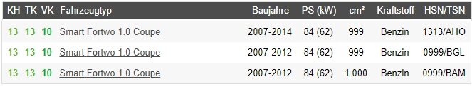

ich stehe in den Startlöchern mir nen 451er anzulachen um damit Täglich ins Geschäft zu gondeln.
ich habe mich für den 1l Turbo entschieden, aber ich verstehe nicht die Unterschiede der Typschlüsselnummern. Gabs da ne Modelpflege oder ähnliches?
0999/BAM
0999/BGL
und
1313/AHO
Oder steht das nur für
Pure, Pulse und Passion??

ja es gab da ein paar unterschiede.
der ab 2007/2008 ist erste Serie
dann gab es die Modelpflege ab 2010 c.a. (hat innen links & rechts Runde lüftungsdüsen)
und dann gab es das Facelift ab 2012 glaube ich. (hat einen Anderen Kühlergrill und Stoßstangen)

Aber das heißt im Klartext, 2007-2009 sind alle drei gleich, erst ab 2010 gabs Änderungen?
Somit wenn ich mir nen 2009er anlache, wäre ich mehr oder weniger save und hätte technisch bis zur Modelpflege keinerlei Nachteile? Ich übertreib jetzt mal anderer verbesserter Lader oder (ich weis gabs nicht) Scheibenbremsen hinten anstatt Trommel usw?
@cdller genau da ist eine Fundstelle gewesen von den 3 Typschlüsselnummern... U.a.
Was muss man tun um einen Beitrag genehmigen zu lassen??
Bj. 07-09 haben alle das Dashboard mit den eckigen Luftdüsen und Euro 4 ab Facelift 2010 hat das Dashboard runde Luftdüsen und Euro 5 für genauere Infos müsste @maxpower879 sein wissen preis geben. Obwohl einige der letzten Bj 09 Euro 5(a) haben dürften.

Ach ja, jetzt wo du es ansprichst! Der Kat wurde aus dem Auspuff entfernt, heißt ab Facelift hast du einen externen Kat wobei man wohl auch die alten Modelle darauf umbauen kann. Mein kleiner hat noch den Integrierten Kat, ist ein 1313/AHO und bin am überlegen ihn um zu bauen falls mein Auspuff mal das zeitliche segnet da die Auswahl an Ersatz und Sport Töpfen mit externem Kat größer ist.
