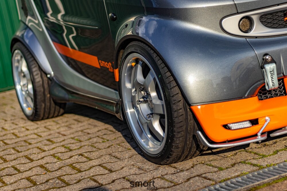

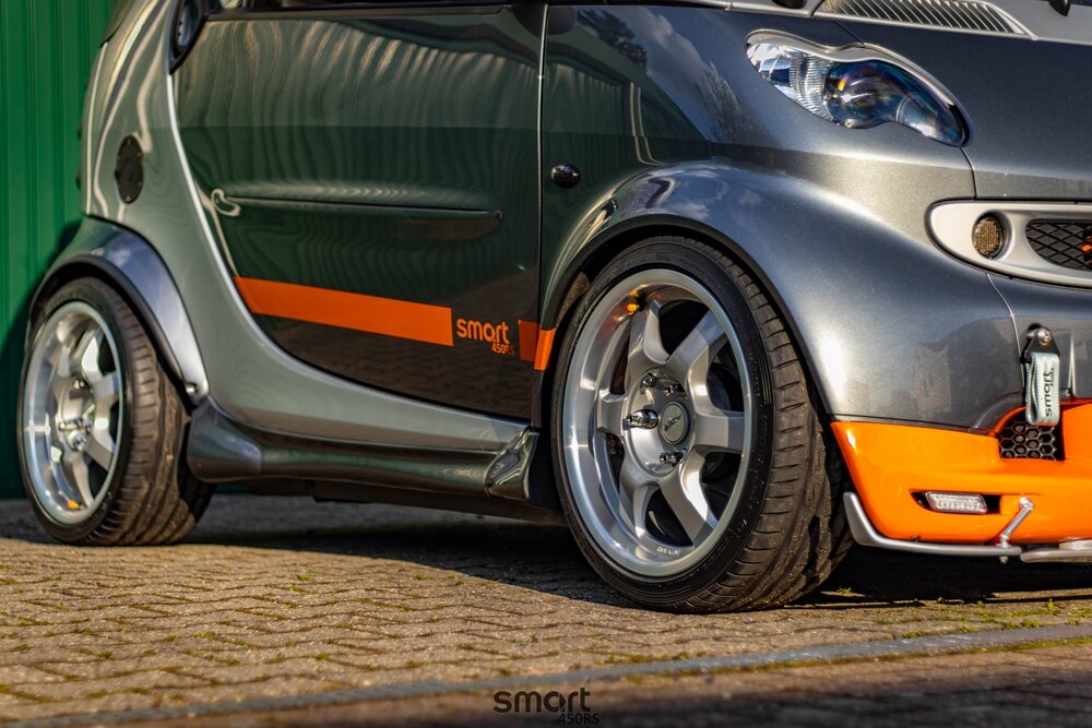

Mhm ich fahre vorne eingetragene 195/40 auf 16x7,5j, das wäre laut der Tabelle ja unter dem Minimum 😋 steht übrigens auch so bei mir im Hersteller-Gutachten 😇 oder bezieht sich die Tabelle nur auf 15 Zoll?
Hallo, was sind das für Felgen? Gruß
vor 1 Stunde schrieb wetabi:
AZEV K
Neu nicht mehr zu bekommen und gebraucht in 3x112 sehr selten.
Ralf
vor 2 Stunden schrieb RKI:
AZEV K
Ralf
@wetabi Vollkommen richtig 👍
AZEV Typ K in 16"x7,5j 3x112 ET30
(hinten mit 40er Spurplatten wie im Gutachten geschrieben)
Wurde damals für den 450er von CS-Tuning verkauft.
Heute nur noch gebraucht zu bekommen, aber das auch sehr sehr selten.
Viele Grüße
Martin
