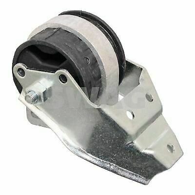

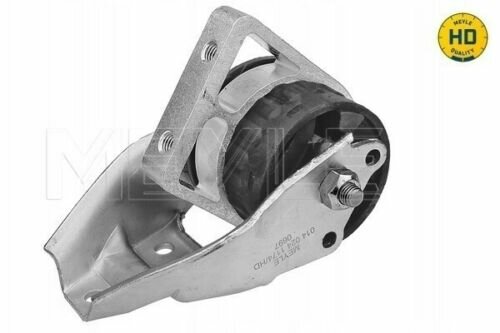

Unter Swag finde ich dieses hier. Swag und Meyle HD scheinen identisch zu sein. Was mich irritiert, ist, daß der mittlere Halter aus Aluminium ist und das Ding irgendwie anders aussieht als original.
Ist das das richtige, das du meinst? Falls es nicht das richtige ist, hast du einen Link zu der Ausführung die du meinst?

Optisch sind die alle identisch. Beim Swag ist im Gummi die Smartnummer rausgefräst. Zumindest bei denen die ich bisher hatte. Daher gehe ich davon aus das die vom gleichen Band laufen und daher identisch von der Gummimischung sind.
Swag ist übrigens eine Marke von Ferdinand Bilstein.... wie Febi und Blueprint auch.
Ich weiß trotzdem ist nicht das gleiche im Karton. Wenn du wüsstest wie viele Lager ich schon durch habe ;).
Das Swag ist definitiv nicht das gleiche was bei Blueprint oder Febi im Karton ist.

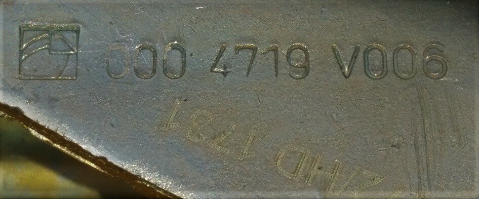

Bei den beiden hinteren Gummilagern von Meyle HD sind Beschriftungen auf den Gummis weggeschliffen.
Auf den Stahlblechteilen sind eingeschlagene Beschriftungen mit Kunstharz übergeschmiert. Nach Abkratzen des Harzes werden Herstellerzeichen sichtbar, mir unbekannt, und folgende Nummern:
Hinten rechts, mit dem Wärmeblech: 000 4719 V006
Hinten links ohne Blech: 000 5810 V003
Hier mal im Bild das Lager rechts. Unten schräg ein Teil der gelaserten Meyle Beschriftung.

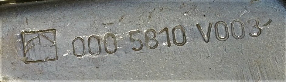

Und hier links.
Ich vermute mal, daß das die von Max beschriebene Situation ist und es sich um original Smartteile handelt.

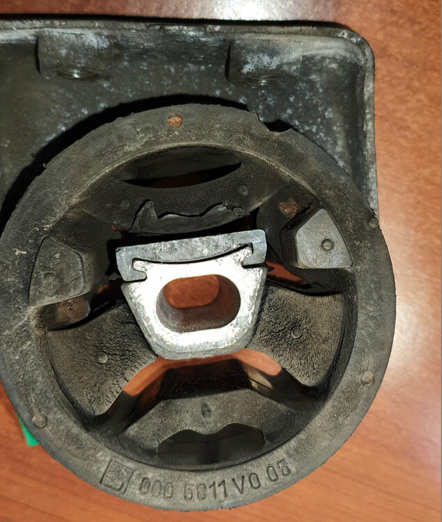

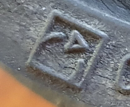

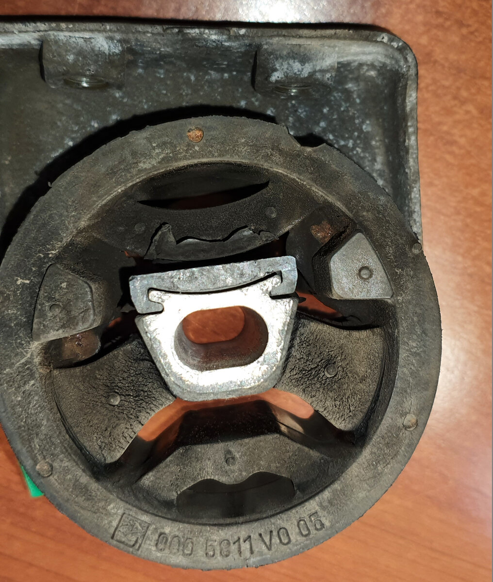

Ich meine auf deinem Foto des alten Lagers das gleiche Firmenlogo zu erkennen wie auf meinen Fotos.
