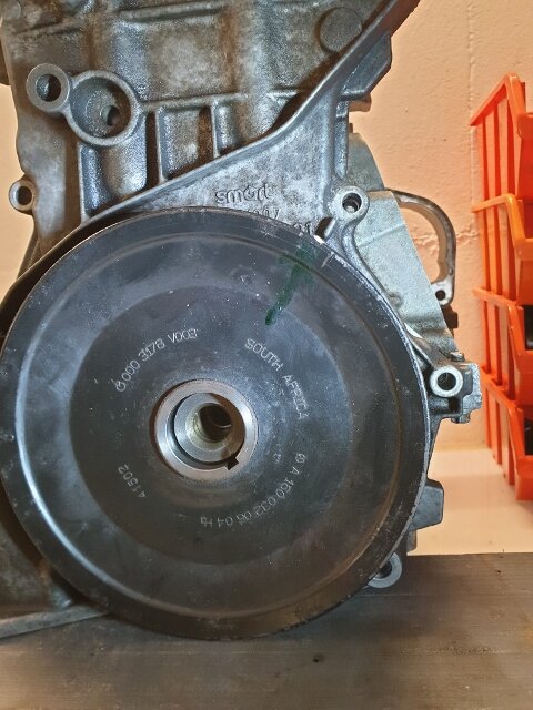

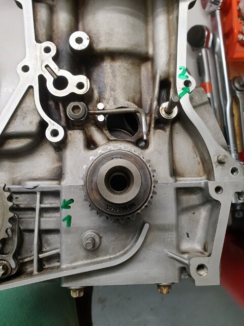

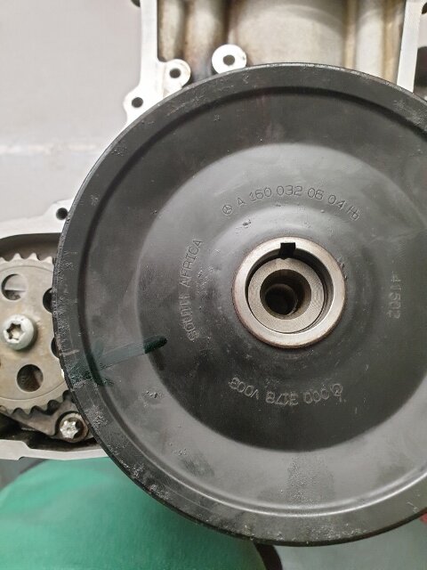

Belcanto Geschrieben am 2. Januar 2021 Hallo wollte gerade die Steuerzeiten bei meinem ausgebauten Motor einstellen. Habe aber das Problem das der OT der Kurbelwelle ( 1ste Kolben oben 2te und 3te Kolben auf gleicher Höhe ) Passfeder der Steuerkette auf 12 Uhr nicht mit der Markierung des Seitendeckels - Antriebsrades übereinstimmt. Die Kerbe bzw. Aufgeschweißte Nase der Antriebsscheibe steht dann falsch. Muss aber dabei sagen das das Antriebsrad von einem anderen Motor stammt. Auf den Bilder Position 1 die Markierung des Antriebsrades aktuell, wenn die Kurbelwelle real OT ist. Position 2 zeigt die Position wo sie laut Einstellparameter sein sollte. Das zweite Bild zeigt das Antriebsrad mit der Markierung. Kann mir da einer weiter helfen. Ich möchte die Steuerkette der Nockenwelle so nicht einfach aufsetzen. Diesen Beitrag teilen Link zum Beitrag Auf anderen Seiten teilen

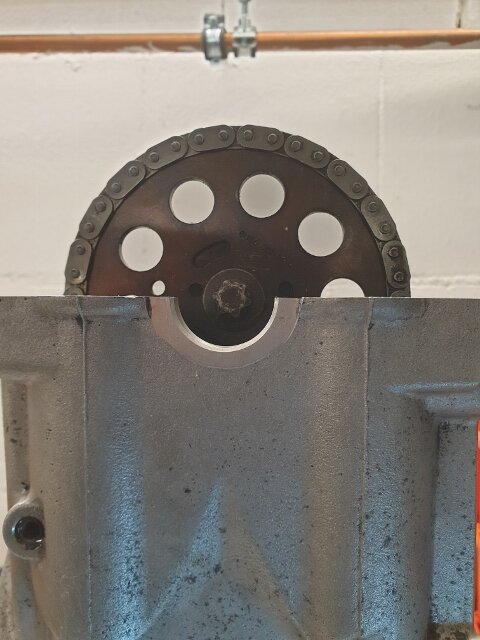

Belcanto Geschrieben am 2. Januar 2021 So hier mal der aktuelle Stand in Bildern. Bild 1 zeigt die Nockenwelle in OT. Bild 2 die Kurbelwellenmarkierung wie sie sein soll. Paßfeder ist dann aber nicht auf 12 Uhr. Kann morgen noch Bilder schicken wie es von unten aussieht. Die Ölwanne ist noch nicht montiert und auch der Steuerdeckel nur lose drauf. Diesen Beitrag teilen Link zum Beitrag Auf anderen Seiten teilen
Smart911a Geschrieben am 2. Januar 2021 (bearbeitet) wenn das die Endposition Riemenscheibe sein soll stimmt das niemals. Wenn die Kurbelwelle richtig steht ist der Keil exakt oben und exakt senkrecht zur Kante Zylinderkopf wo du den Bohrer aufsetzt. Die Markierung an der Riemenscheibe ist auf dem Inneren Rand. Nicht außen. Von was für einer Passfeder schreibst du da? bearbeitet 2. Januar 2021 von Smart911a andreasma Diesen Beitrag teilen Link zum Beitrag Auf anderen Seiten teilen
Smart911a Geschrieben am 2. Januar 2021 Die Nockenwelle hast du schon richtig eingestellt wennd den Bohrer noch reinmachst. Wenn dann unten der Keil oben ist und die Riemenscheibe bei der Markierung ist stimmt das 100%. Da braucht du keinen OT-Punkt bestimmen. In youtube wird auch ein haufen Mist gezeigt. andreasma Diesen Beitrag teilen Link zum Beitrag Auf anderen Seiten teilen

Belcanto Geschrieben am 2. Januar 2021 Genau das ist ja mein Problem, das ist eben nicht so warum auch immer. Der weisse Punkt auf der Riemenscheibe auf Bild 2 Pfeil grüner Edding soll diese Markierung sein. Diesen Beitrag teilen Link zum Beitrag Auf anderen Seiten teilen
Smart911a Geschrieben am 2. Januar 2021 weis nicht was du da für eine Riemenscheibe hast. Auf der Orginalen ist kein weiser Punkt drauf sondern eine kleine Einkerbung. Ganz klein. Auf dem Innenrand -Rad So wie ich es geschrieben habe passt das dann 100%. Da wird kein OT-Punkt ermittelt. Wenn du das anderst zusammen baust stimmen deine Steuerzeiten nicht. Ganz einfach. andreasma Diesen Beitrag teilen Link zum Beitrag Auf anderen Seiten teilen

Smart911a Geschrieben am 2. Januar 2021 hier bei dem unteren der 3 Bilder siehst du genau in der Mitte unten an der Riemenscheibe eine kleine einkerbung...das ist die Markierung https://www.ebay.de/i/114551848155?chn=ps&norover=1&mkevt=1&mkrid=707-134425-41852-0&mkcid=2&itemid=114551848155&targetid=994221574300&device=c&mktype=pla&googleloc=9042012&poi=&campaignid=10203814683&mkgroupid=101937408637&rlsatarget=pla-994221574300&abcId=1145990&merchantid=7364532&gclid=Cj0KCQiA0MD_BRCTARIsADXoopZ2NGhZpfsf2ARNtBoSeTMEXM-zNPeeapu2QP0_V9vjCyCG8RJiz2QaAgi5EALw_wcB andreasma Diesen Beitrag teilen Link zum Beitrag Auf anderen Seiten teilen
Belcanto Geschrieben am 2. Januar 2021 Das war der richtige Tipp. Habe gerade zum Leidwesen meiner Frau nochmal alles ausgebaut und siehe da dort ist eine Minikerbe. Darauf habe ich jetzt eingestellt und nun passt alles. Die aufgeschweißte weisse Markierung hat mich total verunsichert. Dann stimmt auch das Beispiel mit den Kolben 1 bis 3. Vielen Dank für deine Hilfe!!!!! Diesen Beitrag teilen Link zum Beitrag Auf anderen Seiten teilen

Belcanto Geschrieben am 2. Januar 2021 Ja passt. Die kleine Einkerbung auf der Riemenscheibe war fast nicht mehr zu sehen, das war mein Problem zusammen mit dieser blöden weissen Markierung auf der Riemenscheibe. Der Tipp mit den Kolben 1 - 3 passt dann einwandfrei. Hatte auch die 5,1cm bei den Kolben 2 und 3 gemessen. Diesen Beitrag teilen Link zum Beitrag Auf anderen Seiten teilen
Smart911a Geschrieben am 2. Januar 2021 ja.. die Einkerbung ist ganz klein. Siehste ..dann past das auch. Dreh dann den Motor paar mal im Uhrzeigersinn durch und überprüf dann noch mal. Nicht zurückdrehen. andreasma Diesen Beitrag teilen Link zum Beitrag Auf anderen Seiten teilen
