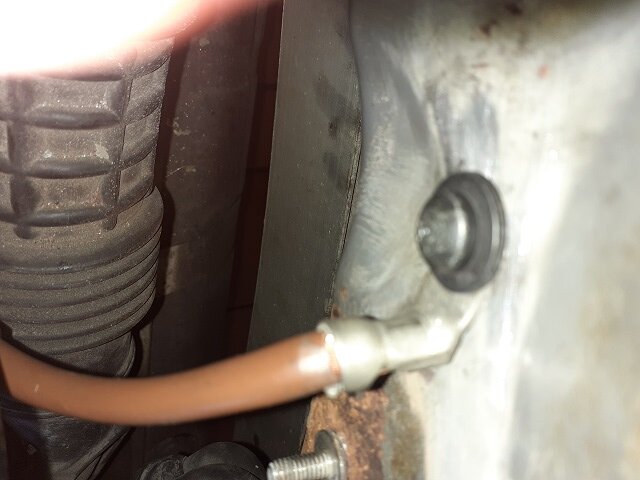

frizzante Geschrieben am 3. Januar 2021 vor 36 Minuten schrieb Doppelpass: Die 699ccm Motoren starten oft etwas zäh. Der Grund dafür ist meistens ein korrodierter Masseanschluss zwischen Motor u. Karosserie. Es kann auch helfen eine zusätzliche Masseleitung zu verlegen. Du kannst, provisorisch, ein Starthilfekabel von Batterie Minus zum Motor legen und sehen ob das Problem damit beseitigt ist. Bei unserem Smart sieht das Massekabel vom Motor an die Karosserie tatsächlich ein wenig rostig, braun/grünlich aus...... . Ich hatte zwar die Kontaktflächen gereinigt, aber wenn die Leitfähigkeit schlecht ist, könnte es daran ha auch liegen. Und bevor ich mich an den Anlasser, oder einem Hilfskabel für die Klemme 30 wage, checke ich den Masseanschluß. Gibt es Einen, oder mehrere Masseverbindungen? Ich habe nur den hinten links im Kopf. Diesen Beitrag teilen Link zum Beitrag Auf anderen Seiten teilen

frizzante Geschrieben am 4. Januar 2021 Guten Morgen, mein MASSEKABEL sieht in etwa so aus : Diesen Beitrag teilen Link zum Beitrag Auf anderen Seiten teilen
Smart911a Geschrieben am 4. Januar 2021 mach es doch mal ab und überprüfe die Anschraubpunkte. Schaden kann es nicht. Auch wichtig ist die Masseleitung Batterie-Karosserie. Ich habe da auch noch eine zusätzlich verlegt. Am Motor hab ich 3. andreasma Diesen Beitrag teilen Link zum Beitrag Auf anderen Seiten teilen

frizzante Geschrieben am 4. Januar 2021 OK, danke Euch für die zahlreichen Tipps, klasse. Ich habe mir gerade beim Freundlichen dieses geänderte Massekabel bestellt. Die Kosten sind überschaubar und ich werde nach dem Einbau berichten, ob das Problem beseitigt ist. Die Idee mit dem Starthilfekabel ist gut und das werde ich heute auch testen, aber das Massekabel von meinem Smart sieht wirklich nicht mehr gut aus und für 13€ kann das ruhig mal neu. Bis Später! Diesen Beitrag teilen Link zum Beitrag Auf anderen Seiten teilen

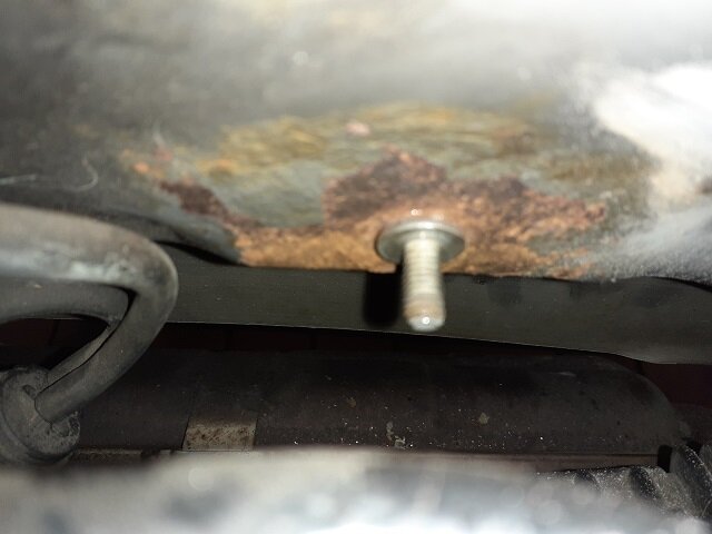

frizzante Geschrieben am 9. Januar 2021 (bearbeitet) Guten Abend zusammen ............... , Heute habe ich mir mal dieses Massekabel und die Massepunkte angesehen. Dabei musste ich feststellen, dass der Massepunkt an der Karosserie tatsächlich komplett korrodiert war! Ich habe dann einen neuen Massepunkt gesetzt und das neue Kabel verbaut. Ich bin sehr gespannt, wie der Smart Morgen Mittag startet! Wobei meiner Ansicht nach der Fehler durchaus hierdurch vorliegen könnte. Ich werde Euch gerne Berichten. LG FRANKY bearbeitet 9. Januar 2021 von frizzante Diesen Beitrag teilen Link zum Beitrag Auf anderen Seiten teilen
