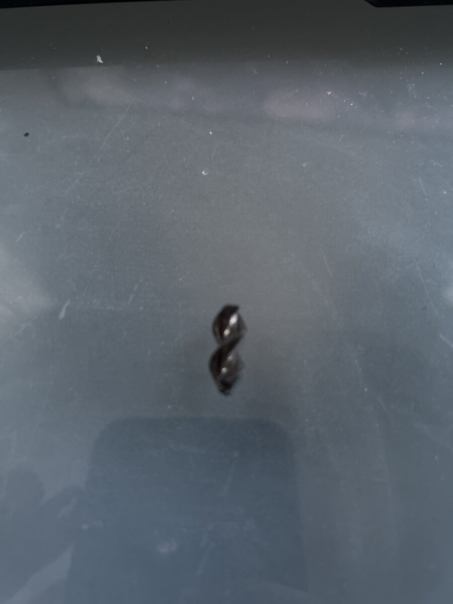

Danke für deinen Tipp 👍🏻 habe den Aktuator ausgebaut und geöffnet. Am Anfang dachte ich es wäre alles super doch dann viel beim umdrehen etwas raus. Ist es das was du vermutet hattest ? ( siehe Bild)
Genau, das ist ein Teil der Motorwelle, die den Aktuator betätigt.
Die bricht ab und dann war es das.
Wenn Du den Motor abschraubst, siehst Du auch die Bruchstelle. 😉
