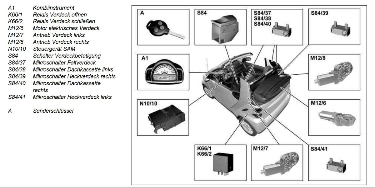

Das was du mal nachschauen solltest, wäre das Relais "K66/2" links im Kofferraum, die Microschalter S84/37-41.
Zu finden im angehängten Dokument.

und Deine beiden Relais für den Dachmotor sind oben im Verdeckkasten hinter der Innenleuchte.
jeweils 2 Microschalter in Reihe sind links und rechts in der Veriegelungsmechanik vom Verdeck.
Er meint die beiden Relais K66/1 und K66/2 der Verdecksteuerung.
Es gibt zwar auch in der ZEE zwei Relais für das Verdeck, siehe diese Seite Relais B und C in der ZEE beim Cabrio, die vom Verdecktaster in der Mittelkonsole gesteuert werden, aber für die Steuerung der Motoren muss es auch noch diese beiden Relais im Heckbereich geben.
Mit dem Taster werden die Relais in der ZEE gesteuert und diese steuern dann wiederum die Relais im Verdeck.
Die haben auch nix mit der Relaisbox unter dem Fahrersitz zu tun.
Dann müssten es diese beiden sein:
vor 11 Minuten schrieb Smartdoktor450:
Es gibt zwar auch in der ZEE zwei Relais für das Verdeck, siehe diese Seite Relais B und C in der ZEE beim Cabrio, die vom Verdecktaster in der Mittelkonsole gesteuert werden, aber für die Steuerung der Motoren muss es auch noch diese beiden Relais im Heckbereich geben. Die haben auch nix mit der Relaisbox unter dem Fahrersitz zu tun.
Genauso ist es👍
