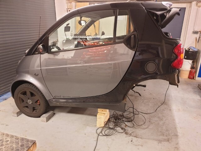

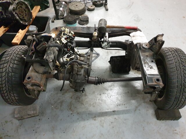

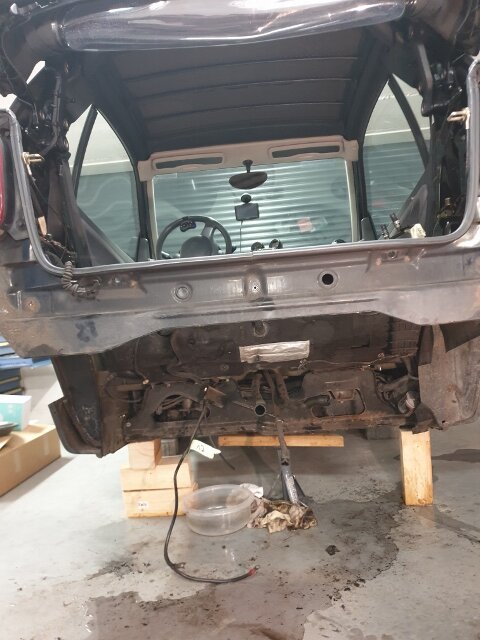

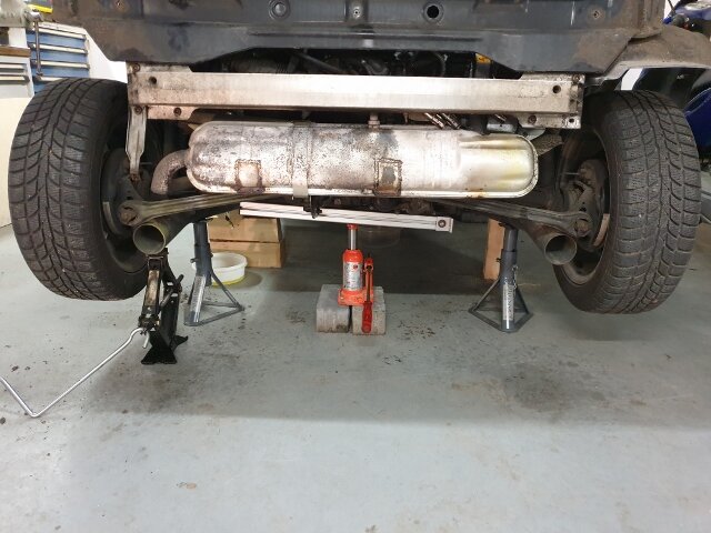

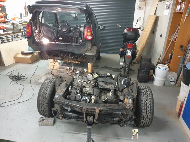

Ja ich hatte alles komplett draußen. Hat die Arbeit enorm erleichtert. Habe zwar keine Hebebühne oder Grube aber mit drei Wagenhebern und ein Paar Kanthölzern ging das auch ganz gut. Hier mal ein Paar Bilder dazu und warum die ganze Aktion.

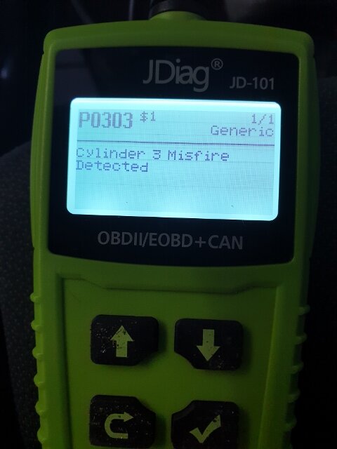

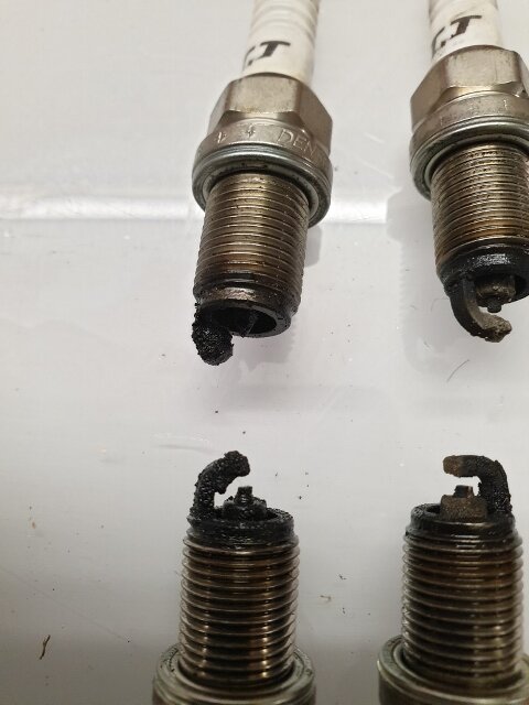

Der Fehler war Zylinder 3 Fehlzündung Smart im Notprogramm. Zündkerzen komplett weggefressen. So nahm alles seinen Lauf.

Der Träger wurde danach entrostet mit Bruno Epoxy Rostumwandler und danach mit Hamerit schwarz matt behandelt. Den Rostumwandler kann ich nur empfehlen. Das Beste was ich bis jetzt benutzt habe, wenn man sich exakt an die Anweisung hält.
...ja den Fehler hab ich vor 6 Jahren auch gemacht nach dem ich mich im Internet schlau gemacht habe. Ich schreibe hier Lieber nicht wie stümperhaft lange das gedauert hat mit dieser falschen Anleitung.
Gut 100 Motoren später habe ich den Ausbau optimiert, ich baue Sie mit Getriebe aus in 70 Minuten und einer Tasse Kaffee dabei....
bearbeitet von Smartdoktor450
Die Erfahrung muss ich vielleicht auch noch machen oder du setzt deine Anleitung mal rein. Ich wollte aber auch in jedem Fall mal den Rahmen draußen haben um mir die gesamte Technik anzusehen und den Träger zu entrosten und lackieren. Ist schließlich mein erstes Mal und auch erster Smart. Aber gegen 70min. und eine Tasse Kaffee habe ich natürlich nichts einzuwenden.
Vielen Dank für die informativen Bilder (inklusiv OBD II Bild)
vor 10 Stunden schrieb Smartdoktor450:
Warum in aller Welt werden immer noch Motoren aus dem 450 komplett mit der Achse ausgebaut🙉....
Wie ohne Achsen? Beim Getriebe trennen? Gibt es eine Anleitung oder Link? Ich habe die Motorrevision noch vor mir.
vor 20 Minuten schrieb HansCH48:
Guten Morgen, Weis nicht ob es hier eine Anleitung oder einen Link gibt. Am schnellsten geht es wenn Du die Antriebseinheit mit den 4 langen Schrauben absenkst in die Werkstattstellung, dann den Motor samt Getriebe ausbauen und auf einen fahrbaren Tisch stellen. Dort das “Außenrum” samt Getriebe in ganzen Baugruppen abbauen.
Wenn Du ne Klimaanlage hast die Leitungen zu lassen und den Kompressor im Auto abbauen und hoch binden, das geht‼️
Gruß Klaus
vor 31 Minuten schrieb HansCH48:
Wie ohne Achsen?
Ich denke mal, der Herr Doktor meint ohne den kompletten Fahrschemel wie das öfter mal favorisiert wird.
Du definierst als "Achsen" vermutlich die Antriebswellen!
vor 5 Minuten schrieb Ahnungslos:
Guten Morgen E., ja Fahrschemel meinte ich wie oben ja auf den Bildern zu sehen🙈
Ich verstehe nicht mal wozu man den Fahrschemel absenken will.
Kreuzstrebe raus, Wellen raus und zack kann man Motor und Getriebe samt Motorlager ablassen...…..
