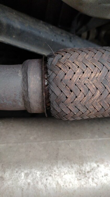

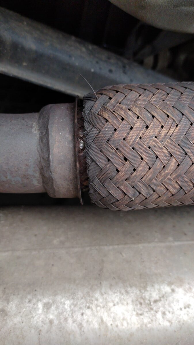

ich bin auf der Suche nach einem Schalldämpfer. Derzeit ist Brabus verbaut und wie bei vielen anderen leider komplett durchgerostet. Nun habe ich ein bisschen recherchiert und Marken wie Foxx, Assos entdeckt. Auch hier im Forum oft diskutiert. Meine Frage/Bitte: ich suche eine bezahlbare Alternative. Was könntet Ihr empfehlen? Ich habe einen 451 mit 84 PS (siehe Foto). Danke vorab für Eure Beiträge.

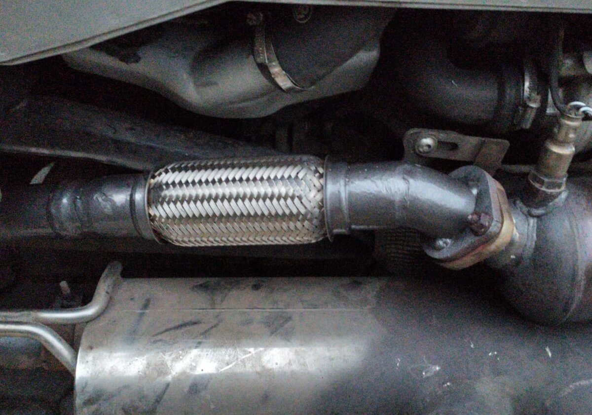

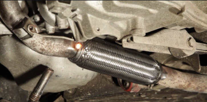

Mich würde eher interessieren, was oder wo was durchgerostet ist.
Alternativ kann man es auch schweißen z.B. Flexrohr durch Tausch usw.
Bevor hier Unmengen von Geld den Besitzer wechseln, würde ich genau schauen und die Stelle wenn möglich Schweißen.
Alternativ kann man immer was neues kaufen.

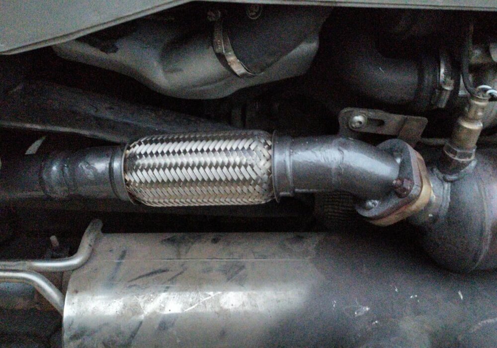

Das Flexrohr scheint ja beim BRABUS Modell das "Hauptproblem" bzgl. "Abrosten" zu sein 😬 🙁
Schweissen oder ersetzten des Flexrohrs ist aber relativ günstig zu machen. Dass der Auspufftopf
nach einer gewissen Laufzeit aber kompletten, unschönen Flugrost ausfweist, ist Optisch Note 6 !
Da der Auspufftopf ja wenigstens aus Edelstahl besteht ( gute oder schlechte Qualität ? ), wird der
Rost auf dem gesamten Topf, wohl nur Oberflächlich sein. Ein Durchrosten kann ich mir nicht Vorstellen.

Auch beim CS tritt das Problem auf, zumindest bei mir wo ein bisschen mehr Leistung an den Motorlagern reisst und somit der Motor ordentlich arbeitet und das Flexrohr dieses ausgleichen muß. Aber bei eBay gibt es für 15€ Ersatz
