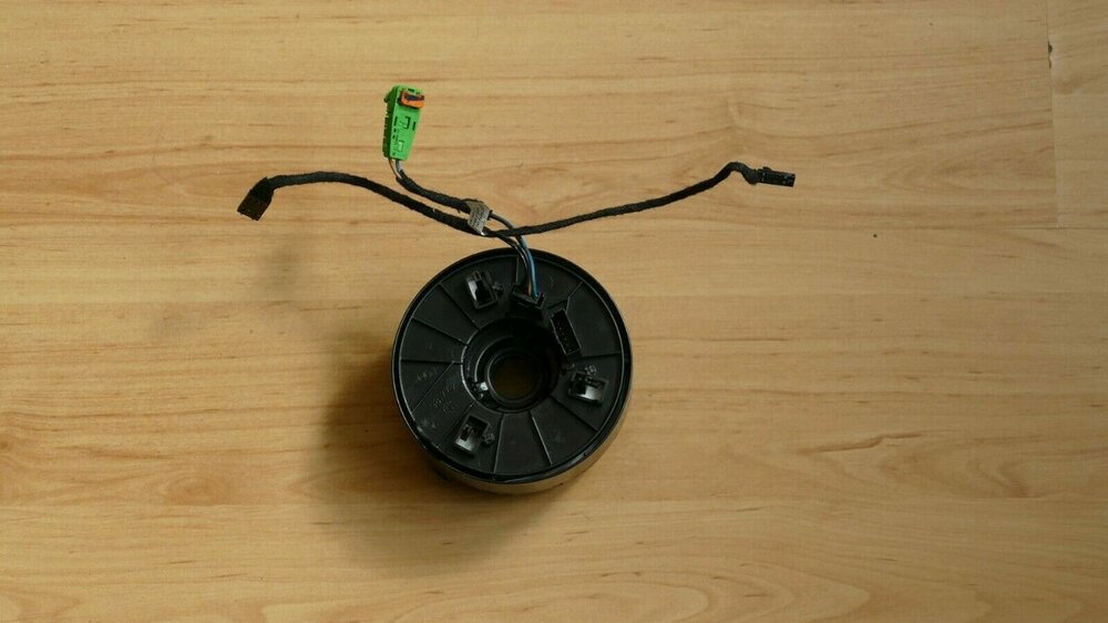

Habe mir für unseren 451 Baujahr 7/2013 ein gebrauchtes Brabus Lenkrad
gekauft. Ich glaube vom Vorfacelift Model. ( Schaltwippen & Knöpfe Tempomat )
Kabel für Schaltwippen sind im Lenkrad verbaut. Gehen aber auf den rechten größeren Stecker
beim Lenkwinkelsensor.
Soweit mir bekannt ist, gehen die beiden Kabel, beim Faceliftmodel auf die beiden freien Pins,
im Stecker neben die beiden Airbag Kabel ( im gleichen Stecker ganz links )
Wollte deshalb beide Kabel neu bestellen.

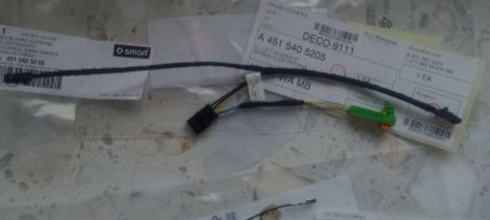

@Firebird1111
Schau mal unter folgendem Link: (KLICK HIER)
vor 1 Minute schrieb maxpower879:

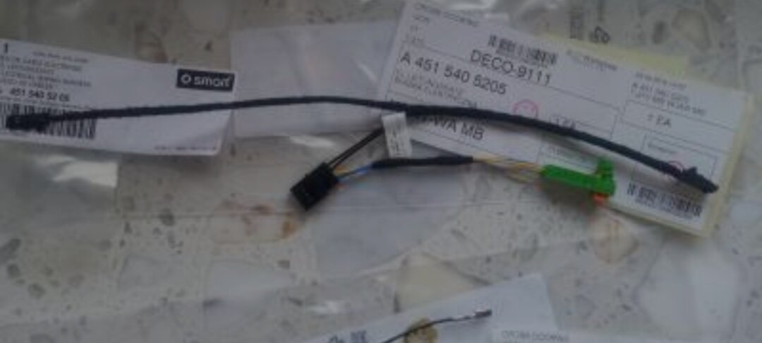

A4515405205
Vielen Dank! Das hilft mir weiter. Mir sagte eben jemand, dass Smartcenter hätte unrecht, selbst wenn die Kabel usw. montiert wären, könnte man den Tempomat am Lenkrad nicht freischalten, wenn ich nicht schon einen Hebel am Lenkrad hätte. Stimmt das?
Gruß Jürgen
Der Kabelsatz ist meines Wissens zusätzlich notwendig A4515405105
vor 5 Minuten schrieb maxpower879:
A4515405205
Das sollte der entsprechende Kabelsatz sein.
Prüfe das aber nochmal gegen.
https://originalteile.mercedes-benz.de/el-leitungssatz-a4515405205-67510
Der ist für die Wippen oder den Tempomat? Hatte eben diese bei Google gefunden A4515405105 der soll für Tempomat sein?

Ja es gibt in dem Lenkrad zwei Kabelsätze.
Einen für die Schaltwippen und einen für den Tempomat Schalter und die Hupe.
Beide werden benötigt je nachdem was du schon verbaut hast. (es muss der Mopf Kabelsatz sein der Vormopfwippenkabelsatz ist nicht mit Temposet kompatibel)

Diesen für den Tempomat A4515405105
Und dann diesen für die Wippen: A4515405205

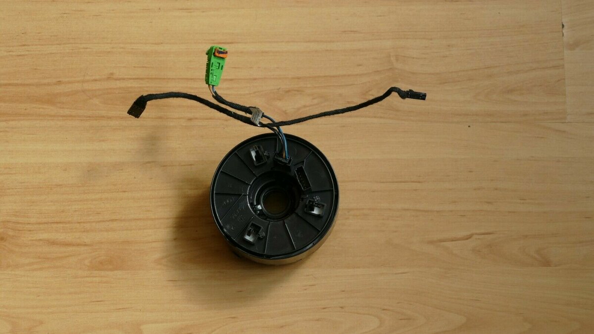

Kabelsatz ist vom Vorfacelift. Da gehen die Schaltwippenkabel wohl in den rechten Steckerblock. Ab Facelift soll das angeblich im Linken Steckerblock stecken, neben den beiden Airbag Kabeln....   Bin aber inzwischen völlig verunsichert, weil jeder etwas anderes sagt,

Bild hinzugefügt
Mei meinem Lenkrad wird das in den anderen Block eingesteckt. Behauptet das Smartcenter...  Die haben aber angeblich keinen Zugriff auf die benötigten Nummern zum bestellen. Außer über Fahrgestellnummer. Diese weist dann ja keine Kabel aus´, da nicht serienmäßig verbaut. Super system....
vor 12 Minuten schrieb Firebird1111:
Na Hauptsache, dass du den Lenkwinkelsensor mit Klebeband fixiert hast, damit dieser sich nicht "verdreht" und im SC bzw. Mercedes korrigiert werden muss
Korrekt da kommt das Kabel rein.
Das andere Kabel hast du ja offensichtlich schon dran für die Wippen.
@Teile raussuchen.... Die könnten auch einfach im System den Filter entfernen. Dann sehen Sie alle möglichen Teile die je nach Ausstattung verwendet wurden.
Aber dazu müsste man wissen wie es geht.
In Ordnung Danke. Dann passen meine Kabel nicht. Bei mir gehen die Kabel für die Schaltwippen in den anderen Stecker..
Das ist ein Foto aus E-Bay

Dann müsste es ein Vormopf Lenkrad sein mit original Pinbelegung der Wippen auf Pin 8 u 9.
Die mit der Mopf Pinbelegung 5 und 10 sollten so aussehen wie auf dem Ebayfoto.
In diesem Fall brauchst du dann beide Kabelsätze das ist korrekt.
