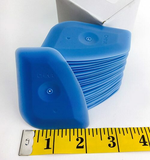

zum Ausbau habe ich ein Werkzeug aus dem folierer Zubehör genommen, nennt sich "little chizzler"
um das Leder nicht zu beschädigen habe ich dort eine ganz dünne klinge aus dem Teppichmesser genommen und die zwischen das Emblem und dem Leder gesteckt. Im Anschluss zwischen klinge und Emblem dieses Plastik Werkzeug zum hebeln benützt.
Ich habe jetzt keinen Kleber entdecken können, außer die Reste vom Leder-Klebstoff, aber es könnte sein das über die Jahre auch die teile festgeklebt wurden. Ansonsten ist es nur eingepresst.

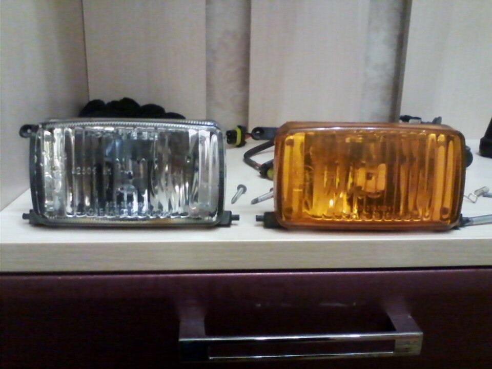

So, habe gerade die Folie in der Post gehabt, ich habe sie jetzt nicht im Tageslicht gesehen aber es ist genau so wie beschrieben Gold-Gelb/Orange. ich habe versucht es so gut wie möglich zu fotografieren.
Den Original orange Farbton genau zu treffen ist schwierig, aber wenn es zu 90% passt dann sollte es nicht so sehr auffallen.
