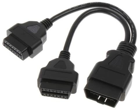

Für solche fälle gibt es ja Y Splitter

Für solche fälle gibt es ja Y Splitter:
Das Bild geht nicht, aber man kann mehrere ´Geräte an OBD ranhängen ohne Probleme?
vor 6 Minuten schrieb CDIler:
Bild ist Aktualisiert, sollte jetzt gehen.
Der OBD Stecker ist wie auch alle anderen Steuergeräte am Selben Kabel verbunden, somit ist die Anzahl der Teilnehmer/Anschlüsse dort beliebig möglich.  Die Daten können dann ganz nach belieben verarbeitet werden. (Der Schaltknauf hört nur zu und sendet nichts).

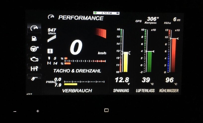

ich hatte so etwas schon vor Jahren in meinem Smart, da lief es noch über einen OBD Dongle mit WLAN mit dem iPhone an meinem Pioneer SPH-Da01 - kein Kabel am Dongle.

Hmm... und warum hab ich das nicht??? Ich brauche einen OBD Dongle der dieses schicken Infos auf mein iPhone per WLAN schickt,  an eine app, die ich über Apple CarPlay auf das Radiodisplay schicke und dort ansehen kann, statt des langweiligen Radiobildschirms... kannst Du einen link zu so einem Dongle schicken???

da du ein iPhone verwendest, ist es seit dem Wegfall des Dock Konnectors (analog) und Ersatz durch den Lightning Steckers (digital) nur noch mit Hilfe des Lightning zu HDMI Adapters und einer entsprechenden Headunit mit HDMI-Eingang möglich die Videodaten zu übertragen. Ansonsten kannst du ein Andoid device verwenden, dort geht es nativ mit der Torque-App.
@CDIler, ich weiss, dass ich 'ne Macke habe... @yueci bis Du wahnsinnig? Andro was? Du weisst doch, dass hier nix herkommt, auf dem kein angebissener Apfel ist :-))
