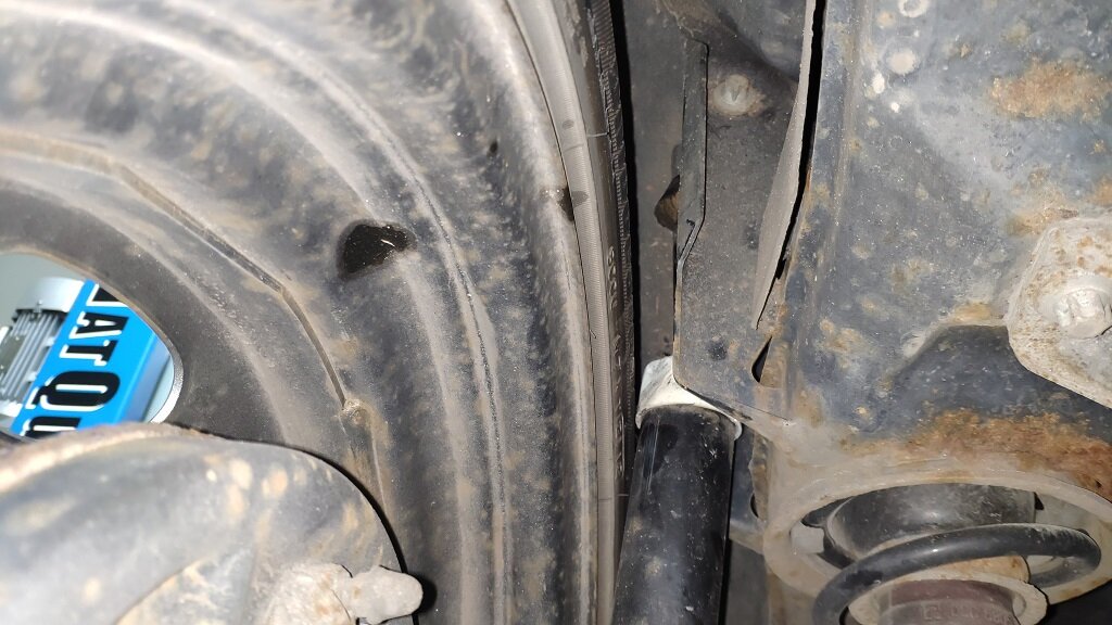

Ich weis, die sind auch schon drauf, ging auch im November durch den TÜV, zwischen Dämpfer und Reifen passt aber gerade eine Blatt Papier.

Dann sind sie auf jeden Fall nicht dick genug. Da dürfte der TÜVer wohl einer der nicht so seltenen Spezies der Blindfüchse gewesen sein! 🙄
Sonst hätte der das so nicht abnehmen dürfen!
Waren da diese Felgen schon montiert?
Wie viel Spurplatte hast Du denn drauf?
Oder sind bisher noch gar keine drauf? 😲
Es ist null Spurverbreiterung drauf hab den Smart so gekauft, fährt so bestimmt schon mehrere Jahre
Wenn man 451 Felgen auf der HA eines 450er montiert - so wie es mein Reifenhändler von rund 6 Jahren mit einem unserer Smarts machte - reibt an der HA die Reifeninnenflanke am Kunsstoffrohr des Stoßdämpfers. Wenn sowas ein TÜVler nicht sieht - ist er ein Fall für die 3 Punkte auf gelbem Dreieck und darf sich bei der Gemeinde eine Behindertenausweis mit 100% Invalidität abholen!!
In so einem Fall passt die Einpresstiefe der Felge nicht zur Spur des 450ers. Üblicherweise braucht man dann z.B. bei Ronal 15" (die sind für dei HA  6"breit) hinten eine 30mm Spurplatte je Rad. Allerdings ist das in der ABE vermerkt - dort steht genau drin,  mit welcher Spurverbreiterung sich die entsprechende Felge auf welchem Fahrzeugtyp montieren lässt. Manche Zeitgenossen verwechslen dann 450 mit 451....
Da kannst schon so tun, das ist ja kein Problem, aber mit dem Herren vom TÜV, oder sollte ich sagen Nulldurchblicker und Knallkopf in Personalunion, der das so abgenommen und die Plakette vergeben hat, würde ich dann schon mal gerne sprechen! 🙄
Es ist in diesem Fall ja nicht nur der Abstand des Reifens zum Stoßdämpfer zu gering, sondern die gesamte Spurweite stimmt durch die viel zu weit innen sitzenden Reifen an der Hinterachse nicht mehr.
Das sind pro Seite 35 mm, also 7 Zentimeter zusammen an der Hinterachse!! 😲

4mm Freigängigkeit ist die Mindestvorgabe normalerweise zwischen Dämpfer und Rad.
Das reicht dann auch locker für fette Schneeketten.
