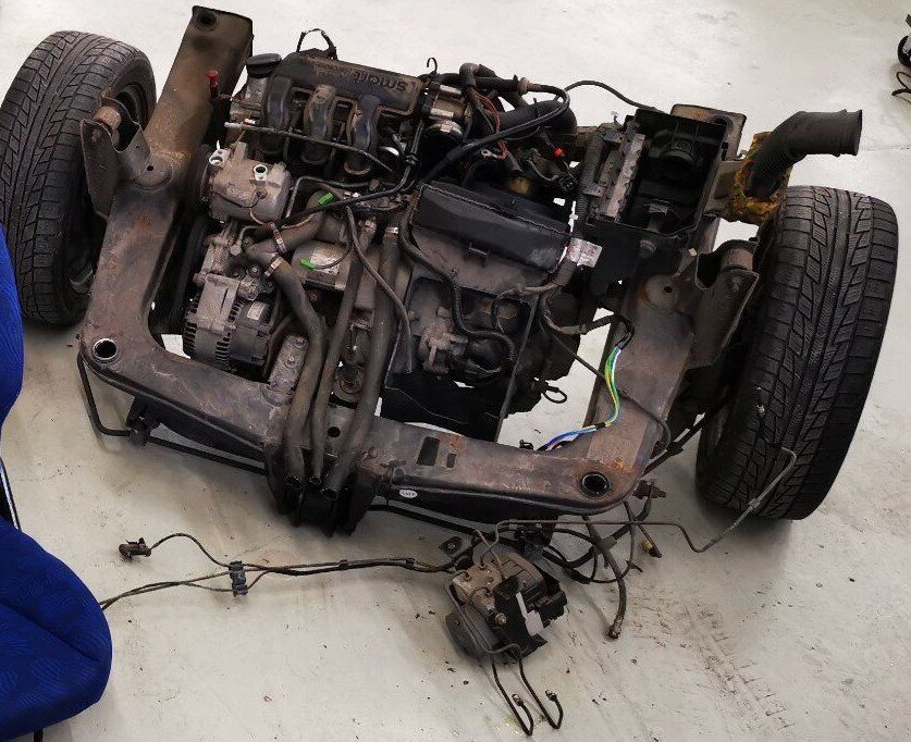

Was ist das für ein Motor?
Hallo
Ich hab nur dieses Bild aus einer Auktion.
Ist das ein 599er oder 698er oder was?
Danke und Gruss
Hans
Das muß ein 599 ccm Motor sein, denn es fehlt die Sekundärluftpumpe auf dem Längsträger.
Und auch Befestigungspunkte dafür sind nicht erkennbar!
Der Ölmessstab ist auch definitiv dem 600er zuzuordnen. Und der Verlauf des Getriebekabelsatz ebenfalls. Also definitiv ein 600er.
Die haben den Smart zu einem Werbeobjekt umgebaut und den Motor wollen sie verscherbeln. Wenn er ein 698er wäre und nur 1 Euro kosten würde und ich ihn mit meinem Renault Kangoo transportieren kann, so würde ich ihn nehmen zum Üben.

Nee, das ist ein 599er!
