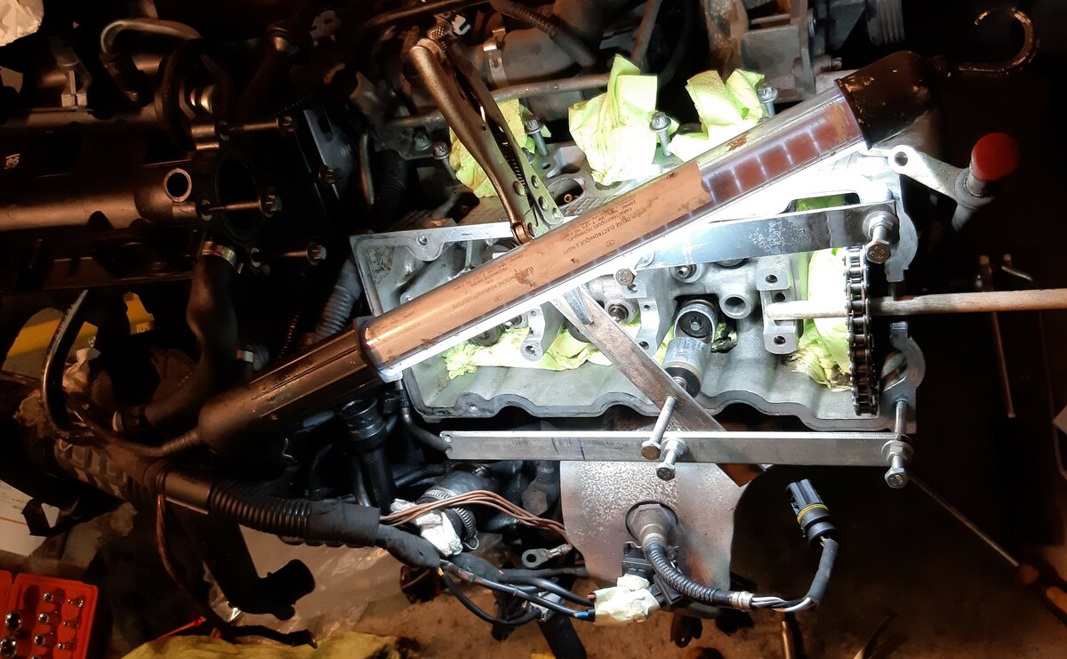

Das sehe ich nicht ganz so. Vor der TÜV-Abnahme hatte ich an einer Antriebswelle eine Ölspur gesehen. Da suchte ich nach "Smart 450 Antriebswelle ausbauen" und fand bei Youtube ein Video. Das funktioniert rund um die Uhr. Ich kaufte die 21er-12kt-Nuss und tauschte nach Youtube den Dichtungsring und gut war es.

Da ich ja nur den Fahrschemel mit Motor ersteigerte, musste ich mir da keine Gedanken machen. Ich habe aber sofort gesehen, vorne in der Mitte ist ein Motorlager und hinten links und rechts eines. Weil Motor, Kupplung und Getriebe normal eine Einheit ist, habe ich diese Motorlager gelöst. Es war sofort ersichtlich, dass der Motor nach unten und hinten raus muss, weil hinten hatte es Schraubteile wie X-Traverse.
Bei der Nockenwelle-Kette hatte ich zuerst auf Youtube geschaut wegen der Position. Da gab es mindestens 3 Varianten. Markierung auf Riemenscheibe (ist bei mir noch knapp sichtbar), 5mm-Bohrermethode mit ersten 2 Nocken oben horizontal (Kolben  1 oben) und Draht durch Zündkerzenloch mit Kolben 1 oben und Kolben 2 und 3 unten. Die 5mm Bohrung auf dem Kettenrad ist bei allen 3 Varianten links bei der Motorengehäusetrennstelle.
bearbeitet von HansCH48
Was ich beim 599er alles schon ausgebaut habe zum Üben: je 1x Nockenwelle, Kettenrad, Ventil, Ventilschaftdichtung, Ölwanne, Kolben (ohne Öldüse abreissen), Kolbenringe. Bei der Ventilfeder hatte ich keine geeignete Schraubzwinge wie damals beim Suzuki Burgman AN400er Motor (1 Zylinder, 4 Ventile). Eine einfache Hebeleinrichtung habe ich versucht, aber es ist nicht so einfach nur mit 2 Händen die Feder schön in Richtung Ventil runterdrücken und gleichzeitig mit den Ventilsicherungskeilen zu hantieren. Da habe ich mit 2x Flachstahl aus dem "Abfall" und 5 Schrauben und einer Schweisszange eine "Schraubzwinge" gebaut. Die funktioniert gut und zielgenau.
