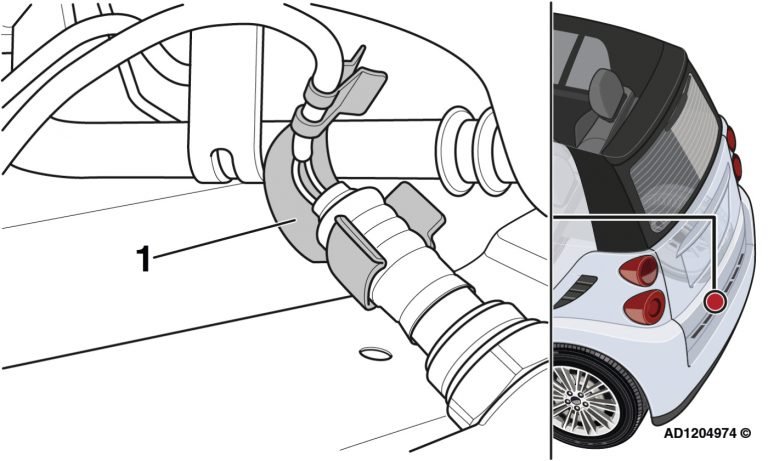

Hi zusammen,
Vor rund 20.000 KM habe ich bereits die Lambdasonde 2 (Im Topf) bei unserem Smart 451 BJ 2010 mit 71PS Benziner tauschen lassen.
Die Motorkontrolleuchte lies sich damals so zum schweigen überreden.
Nun bin ich nicht durch den TÜV gekommen, da erneut im Fehlerspeicher steht:
Lambdasonden-Heizkreis (Bank 1, Sensor 2) Fehler im Stromkreis
Lambdasonde (Bank 1, Sensor 2) Komponente träge
Klingt also wieder nach einem Austausch, den ich diesmal selber durchführen werde.
Bestellt habe ich für unter 40€ die BOSCH 258986602 Lambdasonde beim großen Fluss.
Frage 1: Anschienend muss man hier noch den Stecker zusammenbauen. Gibt es dafür eine gescheite Anleitung, habe so etwas noch nicht gemacht.
Der Wechselintervall (bei 60.000km , und nun 85.000km) scheint mir viel zu kurz!
Beim Googeln wie man die Sonde am besten ausbaut war mir dieses Forum schon sehr hilfreich! 💪
Auf einer anderen Website habe ich gelesen, dass grade beim Modell 451 ab 2007 die Einbauposition und die Motorbewegungen dazu führen, dass die Elektronik einen Wackelkontakt oder Kabelbruch bekommt. Abhilfe soll eine Halterung schaffen. Leider wird nicht weiter erwähnt, wo es diese Halerung gibt.
Frage 2: Habt ihr davon schon einmal gehört? Was haltet ihr davon? Gibt es Erfahrungen und weiß jemand welches Teil das genau ist?
Anbei das Foto von Autodata.
Danke und viele Grüße!
Danke für den Link zu dem Thema.
Kennt wer denn die Teilenummer oder Bezugsquelle? 🙂
