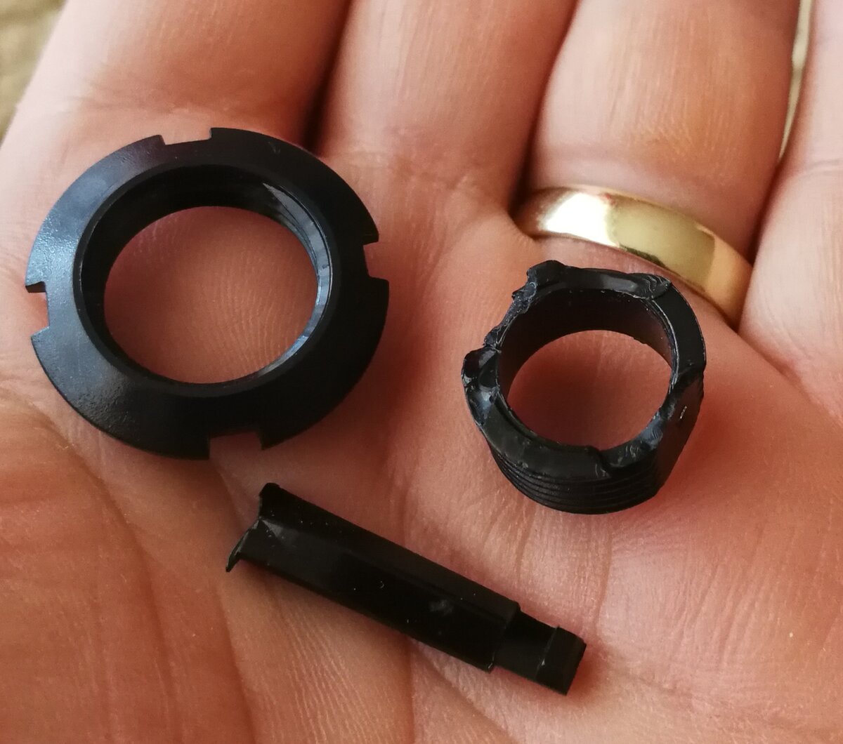

Ich suche für die mechanische Spiegelverstellung ein Teil.
Mein Spiegel ließ sich nicht mehr richtig einstellen, nach Ausbau der Mechanik war klar warum.
Dieses Teil auf dem Bild wird benötigt. Alle Haltebügel sind ab.
Wo bekomme ich denn so etwas ohne einen kompletten Spiegel kaufen zu müssen?

Aber ich kippe mal ein paar Kisten aus ob ich noch einen kaputten Spiegel habe wo das was bei dir kaputt ist noch im Stück ist.
Kaufe dir nen funktionierenden Spiegel, egal ob rechts oder links, egal ob Roadster oder fortwo und baust die Mechanik dann in deinen um. Bisher habe ich immer einen für 15€ gefunden wo das Gehäuse defekt war oder Spiegelglas. Die Mechanik muss hakt funktionieren und der Verstellhebel darf nicht abgebrochen sein
