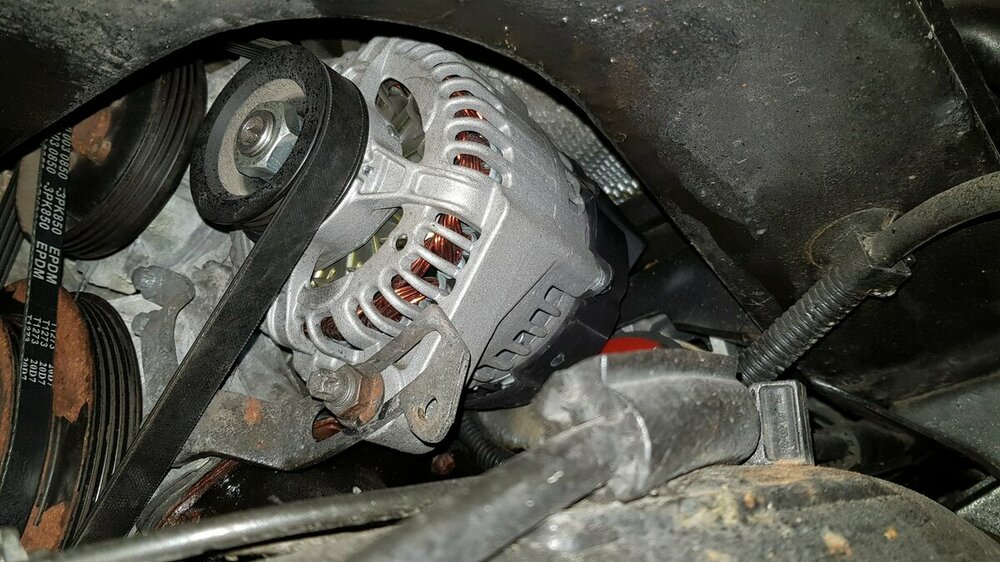

Die Radhausschale ist in 5 min draussen, 3 Spreiznieten und 3-4 10er Plastikmuttern.
Die seitliche Abdeckung ist mit zwei grossen Plastikspreiznieten von unten am Hilfrahmen befestigt. Pin (ca 2cm Durchmesser)
raushebeln, dann kannst Du die nach unten abziehen. Über der Lima selbst ist noch ein Plastikspritzschutz eingeclipst.
Hier siehst Du wo man spannt.
Evilution beschreibt das alles detailliert.
LG, Peter
bearbeitet von kartfahrer
Wenn Du jetzt noch den LiMa/WaPu Riemen so gedreht hättest, daß dessen Beschriftung auch noch gleichzeitig lesbar wäre, dann wäre das Bild ultimativ! ☺️
Wobei ja dann immer noch die Frage wäre, ob es ein Benziner oder ein Diesel ist, weil der Diesel ja den breiteren Riemen zum Antrieb der LMa/WaPu hat.
Das ist schon wichtig zu wissen, damit einem der Verkäufer keinen falschen verkauft! 🙂
Das gab es durchaus auch schon!
Deshalb zur Sicherheit noch einmal:
Keilrippenriemen LiMa/WaPu beim 450er Benziner  4PK788 oder 790
Keilrippenriemen LiMa/WaPu beim 450er Diesel     5PK768 oder 770
Keilrippenriemen für Klima beim 450er Benziner und Diesel   3PK850

Nicht nur eigentlich nicht, sogar überhaupt gar nicht. Auch die kleine Verkleidung muß nicht entfernt werden. Ich wüßte nicht, was das Entfernen dieser Teile für einen Nutzen haben soll. Besser ran kommt man dadurch nicht. Wenn etwas im Weg ist, dann ist es der Integralträger, aber den baut man nicht so einfach weg....
