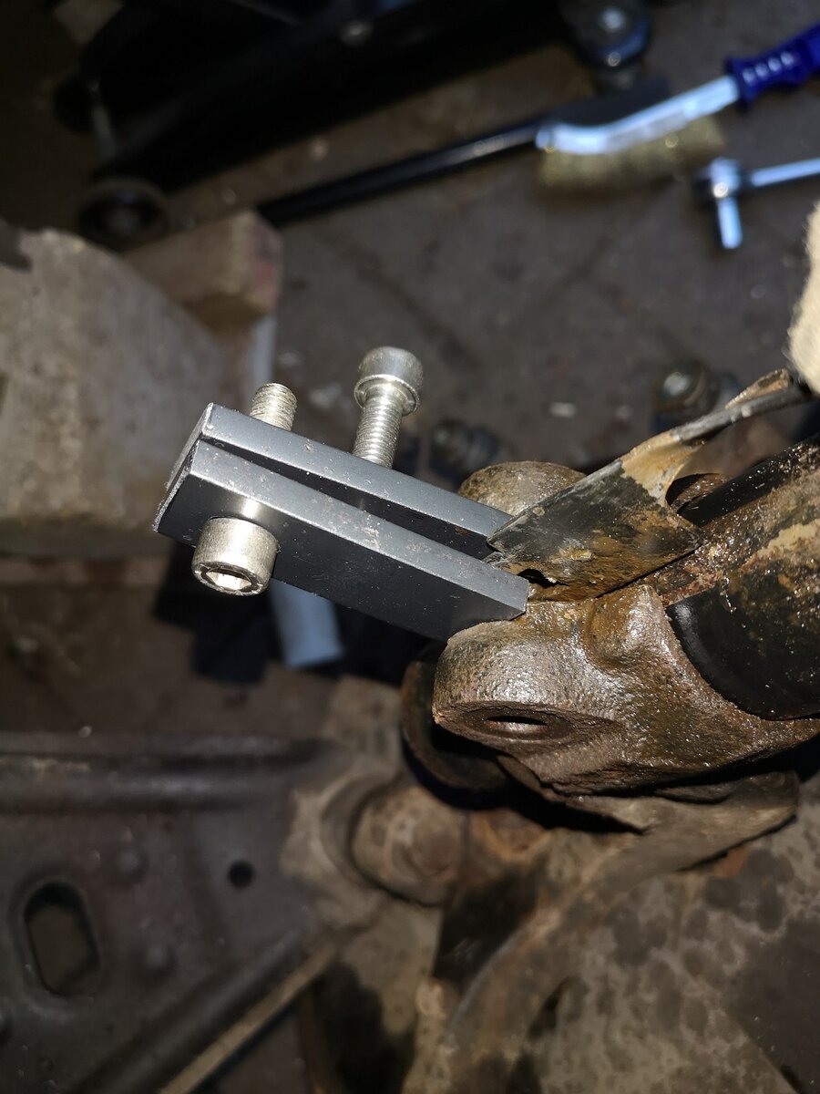

Ich klink mich hier mal eben ein. Da ich aktuell auch gerade dabei bin, die vorderen Dämpfer und Federn (Federbruch) bei meinem 451 cdi von 2009 zu tauschen, verfolge ich nebenbei auch diesen thread. Ich bin soweit gut zurechtgekommen allerdings war es echt ein Krampf die Dämpfer aus der Klemmung zu bekommen da diese am unteren Ansatz schon vom Rost aufgequollen sind. Hab die erste Seite mit Hammer, Meißel und Montiereisen aufgespreizt. Für die andere Seite sowie zum montieren der neuen Dämpfer habe ich mir dann einen Spreizer gebaut. Hat damit trotz der erwähnten Rostblasen super funktioniert (ist wahrscheinlioch auch schonender als die Hammer/Meißel-Methode. Hoffentlich stolpert in Zukunft mal jemand der das selbe Problem hat über diesen thread ... .

Genau das ist meiner Meinung nach, einer der größten Probleme beim tausch.
Da die Teile nach 100000km ziemlich an Rost zugesetzt sind, auch mit der Gewalt würde ich relativ vorsichtig sein, da ich den Eindruck hatte das die Klemmen irgendwie aus Gussmaterial besteht.
Dieses Material neigt sehr stark zu reißen, wenn rohe Gewalt anwendet wird.
Die einzige Empfehlung von mir benutzte vernünftig Federspanner, ich hatte den Fehler gemacht und hab’s mit Spannbändern versucht um die gebrochene Feder zu spannen, das hat auch zum Teil geklappt aber die Bänder fangen an auf den Federwindungen zu rutschen, und dann fängt der Kampf richtig an.

Ja genau das habe ich auch gedacht als ich in einem anderen thread von der "Hammer/Meißel-Methode" gelesen habe. Wobei ich den Meißel nur sehr vorsichtig mit mehreren leichten Schlägen immer weiter eingetrieben habe bis die Klemme leicht aufgespreizt gewesen ist. Habe dann hauptsächlich mit einem PTFE Rundmaterial und Hammer von unten gegen den Dämpfer geschlagen um ihn herauszubekommen. Denke aber trotzdem, dass wie geschrieben ein entsprechender Spreizer die bessere (weil schondender und schneller) Methode darstellt.

Sieht ja auch wie meiner, ich habe lediglich noch Arretierungen gebaut das er nicht abhauen kann oder ins Auge fliegt.

Ist er, vielen Dank! - Ich war ja schon erfolgreich, funktionierte 1a.
Morgen Tüv - wenn dann alles ok ist schick ich ihn dir zurück 🙂
Durch die aretierung im normalen gewindegang des Achsschenkels hatte ich auch ein sicheres Gefühl.
