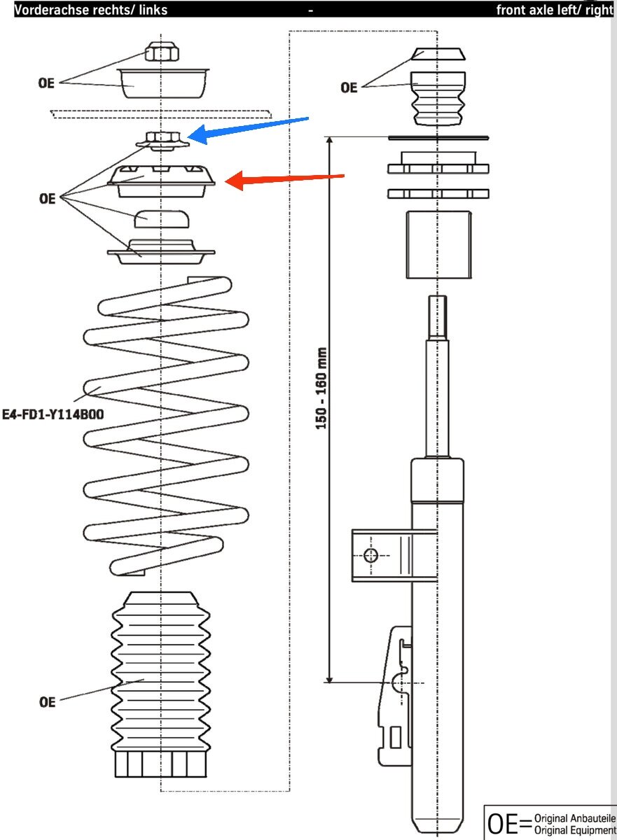

Beim Befestigung der Schraube (blauer Pfeil) am Domlager (roter Pfeil) ist mir aufgefallen dass Domlager nicht so richtig fest durch die Schraube fixiert wird und sogar einfach über die Schraube abgezogen werden kann. Vereinfacht gesagt, könnte ich theoretisch erst die Schraube anziehen und danach Domlager drüber stecken. Normal?

nein...die blau markierte Mutter muß zuerst angezogen werden. Du musst es so zusammen bauen wie auf dem Bild.
Also Feder zusammen drücken und mit der blauen Mutter fixieren. Dann das Federbein in die Karosserie und mit der oberen Mutter fest machen.

Nein, der Bund den du an der blauen Mutter siehst, verhindert daß das Domlager nach oben abgezogen werden kann. Du hast vermutlich die Mutter und das Domlager vertauscht in der Reihenfolge. Die Folge ist, daß das Federbein nicht auf dem Kugellager abstützt, sondern über die Mutter auf dem Gummi/Stahl Teil. Und das knischt natürlich.

vergiss diese Pfeife... bau es so zusammen wie es konstuiert wurde. Der 451 Federbein aufbau ist der selbe wie der beim 450er.
Die blaue Mutter anziehen ...dann so einbauen wie in der Zeichnung.

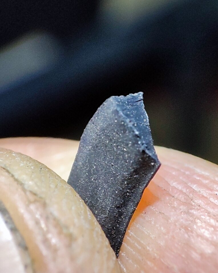

So. Bin erst gerade dazu gekommen das Domlager zu zerstören, versucht zumindest. Natürlich das alte.
Mit der Metallsäge bewaffnet, Flex hab ich nicht.
Das Gehäuse an sich ist was metallisches, mit Gummi überzogen, denke ich, weil ich mit der Säge nicht tief rein gekommen bin. Die Gummilippe jedoch, ist tatsächlich nur Gummi. Kein Metallring oder ähnliches. Lies ganz leicht in sich hinein schneiden. Etwas weiter tiefer geht schon mit Metall los ist aber außerhalb der Fläche, die die Metalllippe der Schraube überdeckt bzw mit drückt.
Diese Gummilippe gibt es beim 450 auch. Aber der Rand des Stahlteils, den du auf deinem Foto an einer Stelle freigelegt hast, hat  beim 450 einen kleineren Durchmesser als der Bund der Mutter. Somit spielt die Gummilippe beim 450 in dieser Frage keine Rolle. Der Bund der Mutter hat übrigens ca. 26 mm Durchmesser.
