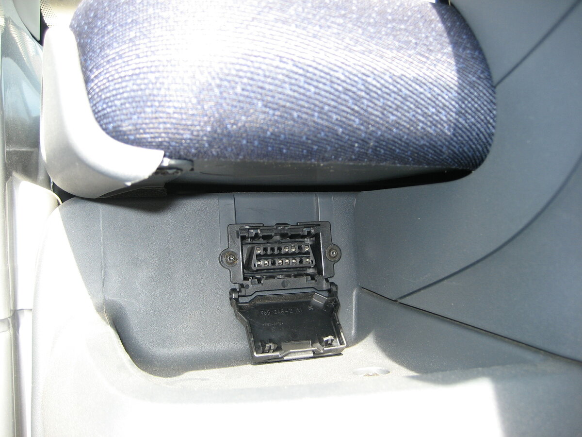

Ich würde Dir im Sinne Deiner Töchter und deren Sicherheit aber ans Herz legen, einen ab Baujahr 2003 zu kaufen! 😉
Hintergrund ist die Tatsache, daß ab 2003 echtes ESP serienmäßig an Bord ist!
Vorher war nur das Stabilitätssystem Trust+ verbaut, was aber lange nicht so leistungsfähig ist!
Dabei musst Du aber beachten, daß die Erstzulassung, die ja meist beim Verkauf angegeben wird, nicht unbedingt das Baujahr ist!
So mancher Smart mit EZ 2003 oder sogar Anfang 2004 hat sich schon als Haldenfahrzeug aus 2002 entpuppt!
Man erkennt einen echten 2003er an der Lage der OBD Diagnosebuchse.
Bei einem echten 2003er sitzt diese im Ablagefach links unter dem Lenkrad an der Türe unter einem herunter klappbaren Plastikdeckelchen siehe Bild in der Anlage und der Sicherungskasten im Fahrerfußraum oberhalb der Pedallerie sieht aus wie auf dieser Seite zu sehen.
Bei einem vor 2003 mit dem Stabilitätssystem Trust+ sieht der Sicherungskasten so aus wie auf jener Seite.
Wie Du siehst sitzt da die OBD Buchse in dieser Zentralelektrik selbst mit drin.
