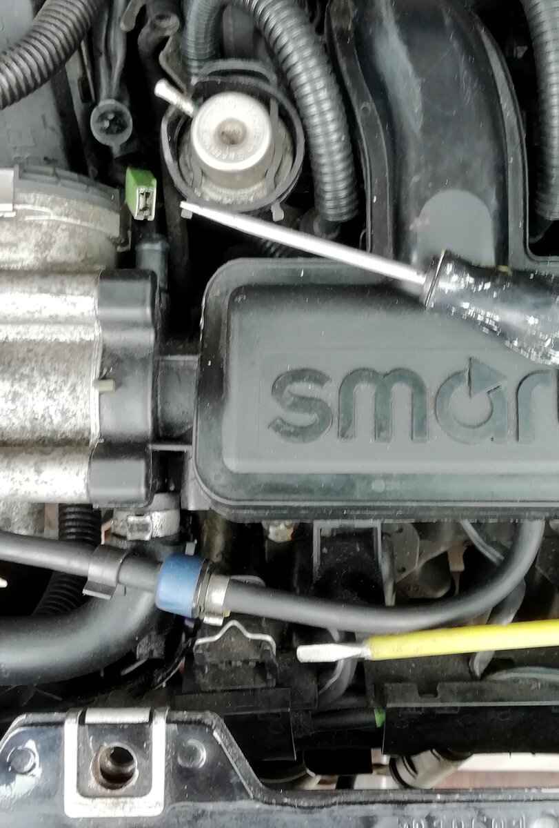

Hat es Sinn die Massekabel zu tauschen ? Ach so, noch etwas, ich habe in der Nähe vom Benzindruckregler einen grünen Stecker ohne Verwendung und noch eine Steckbuchse schwarz, jeweils 2 polig. Kann mir jemand sagen was es damit aufsich hat. Ich habe ein Foto angehängt, da zeigen die Schraubendreher drauf. Schon mal vielen Dank im Voraus und sorry für den langen Text.
Der grüne Stecker ist vermutlich der für die Klimaanlage, der auf einen Druckschalter in der Leitung aufgesteckt wird, wenn eine vorhanden ist. Wenn keine verbaut ist und darum natürlich auch kein Klimakompressor und keine Leitungen, dann baumelt die Leitung mit dem grünen Stecker da drüben am Benzindruckregler irgendwo rum!
Es müsste sich um eine einzelne Leitung mit einem Steckkabelschuh handeln, der die grüne Umhüllung hat.

Ok dann muss ich mich mal schlau machen, welche Werkstatt dieses Diagnosegerät verwendet. Der schwarze Buchsenstecker liegt am Verschluss vom Deckel für den Motor im Kofferraum.
Habe es jetzt hoffentlich geschafft mit dem Foto, der gelbe Schraubendreher zeigt auf die schwarze Buchse, den grünen Stecker kann man auch sehen.
Der grüne ist auf jeden Fall für den Klimakompressor, der andere sagt mir jetzt auf Anhieb nix.
Aber das will ja nix heissen, siehe Nick! 😉

vor 4 Minuten schrieb Steffi_Holger:
Wo ist der Schlauch am Druckregler??
Stimmt, da fehlt irgendwie was.
Ja der Schlauch fehlt nur auf dem Foto, der war defekt, den habe ich ausgetauscht, muss ihn aber nochmal gegen einen Benzinschlauch wechseln.
