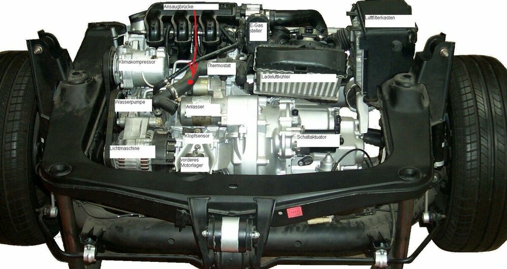

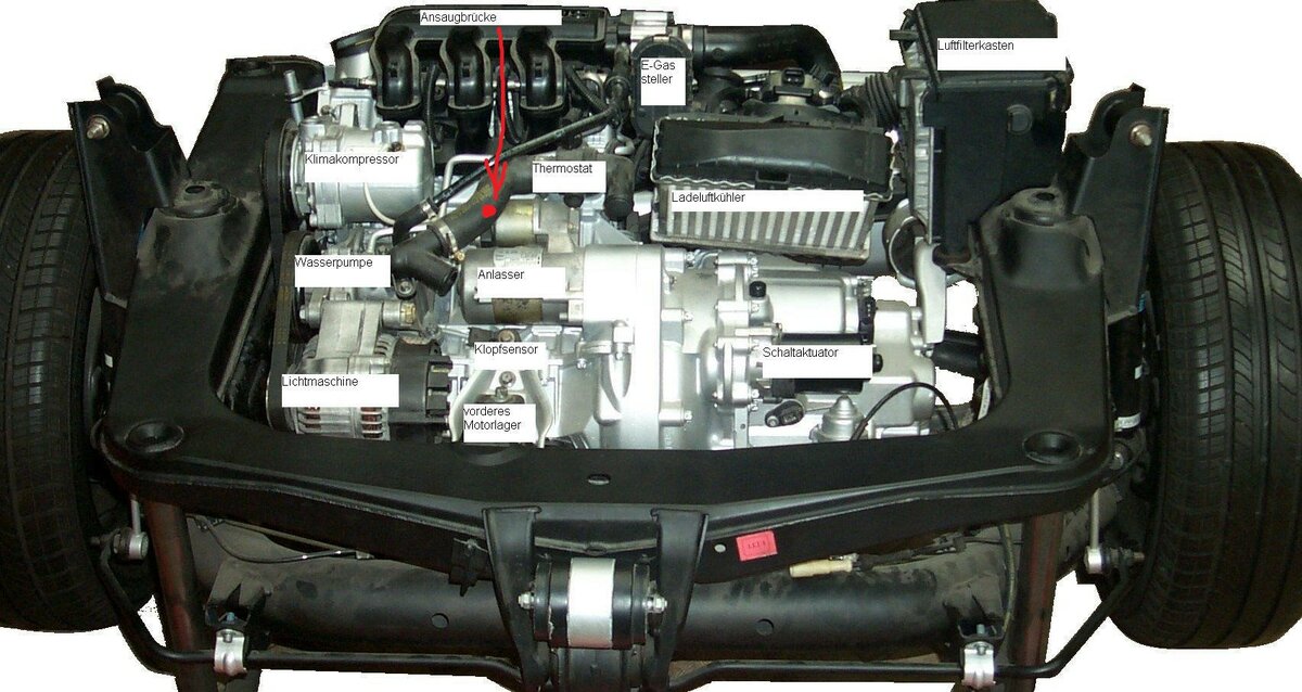

Wenn Du auf dem unten stehenden Bild schaust, das von vorne her aufgenommen wurde, dann siehst Du ja darauf den Anlasser und den darauf aufgebauten Magnetschalter.
Der Kabelschuh, der auf den Magnetschalter aufgesteckt wird, ist auf dem Bild durch die dicke Kühlmittelleitung verdeckt, die von der Wasserpumpe schräg hoch zum Thermostat läuft.
Wenn Du die Ansaugbrücke des Motors als Anhaltspunkt nimmst, dann musst Du also zwischen dem linken und dem mittleren Ansaugrohr zu den Zylindern rein schauen, wenn Du hinter dem Smart stehst, um in dem Spalt zur Fahrgastzelle hin bei dem betreffenden  Steckkabelschuh zu landen.
Das ist die Leitung, die vom Stecker M-LS Pin 5 der Relaisbox kommt!
Ich habe das mal mit dem roten Punkt bzw. roten Pfeil in dem Bild ergänzt! 🙂
