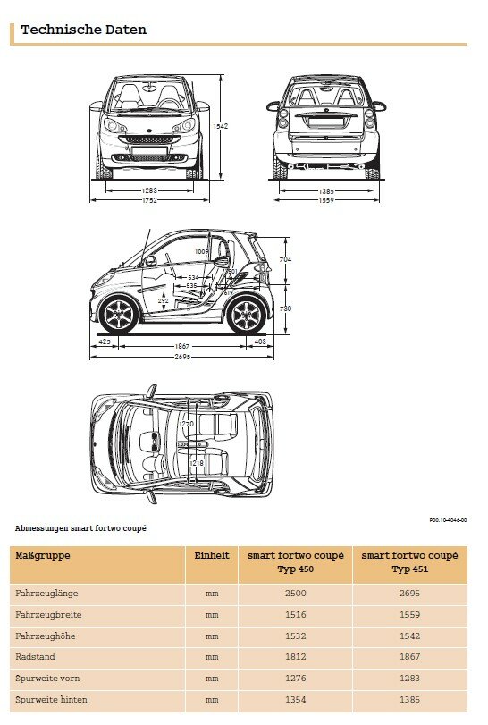

Hier hast du eine Maßtabelle mit Innen- und Außenmaßen für den Smart.
Das könnte die vielleicht weiterhelfen.

Gerade gemessen, 200cm passt nicht bei 30cm Durchmesser. Es fehlt nicht viel, aber zu kurz bleibt zu kurz
