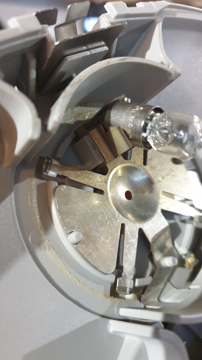

Also leute jetzt pass auf. Sicherung NR.2 war ausgebrannt. Habe gewechsellt und alles läuft wieder wie vorher. Ich habe fehler gefunden wo kann man aufpassen wenn die glühbirne wechselln möchte bei innenraum. Wenn nur einfach ziehen macht gleich glühbirne kurschluss. Dann geht aus alles was habe ich vorher geschrieben. Also jetzt wieder glücklich fahren.

Bei dieser Art von Glühbirnen handelt es sich um eine sogenannten Bajonettfassung.
Wie die gewechselt wird, sollte eigentlich selbsterklärend sein!
Du hast mit Sicherheit mit Deiner Vorgehensweise mit dem metallenen Glühlampensockel einen Kurzschluss zwischen dem spannungsführenden Mittelkontakt und der Masse verursacht und dadurch die Sicherung zum Auslösen gebracht!
Das sieht man ja schon auf dem Bild! 😉
