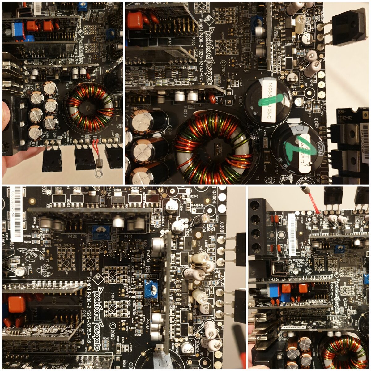

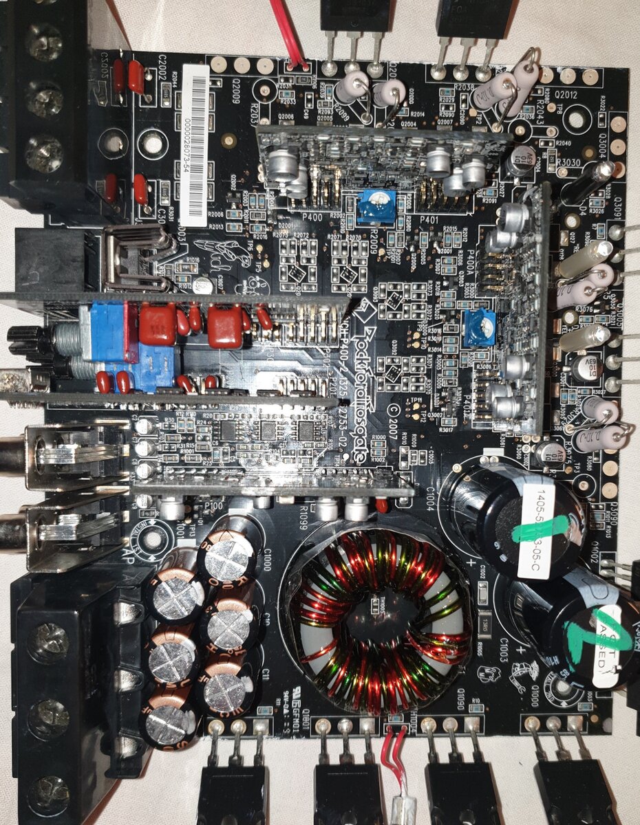

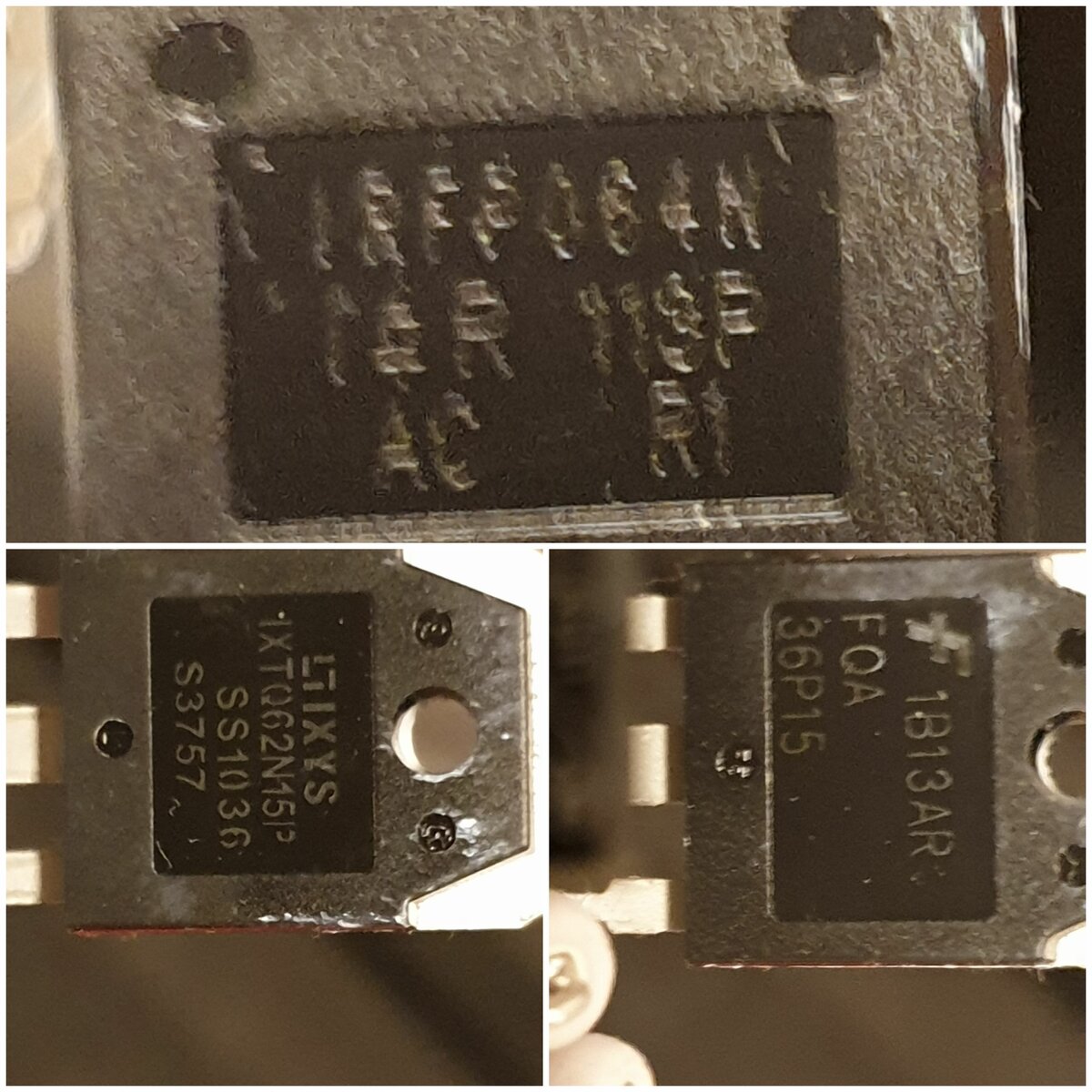

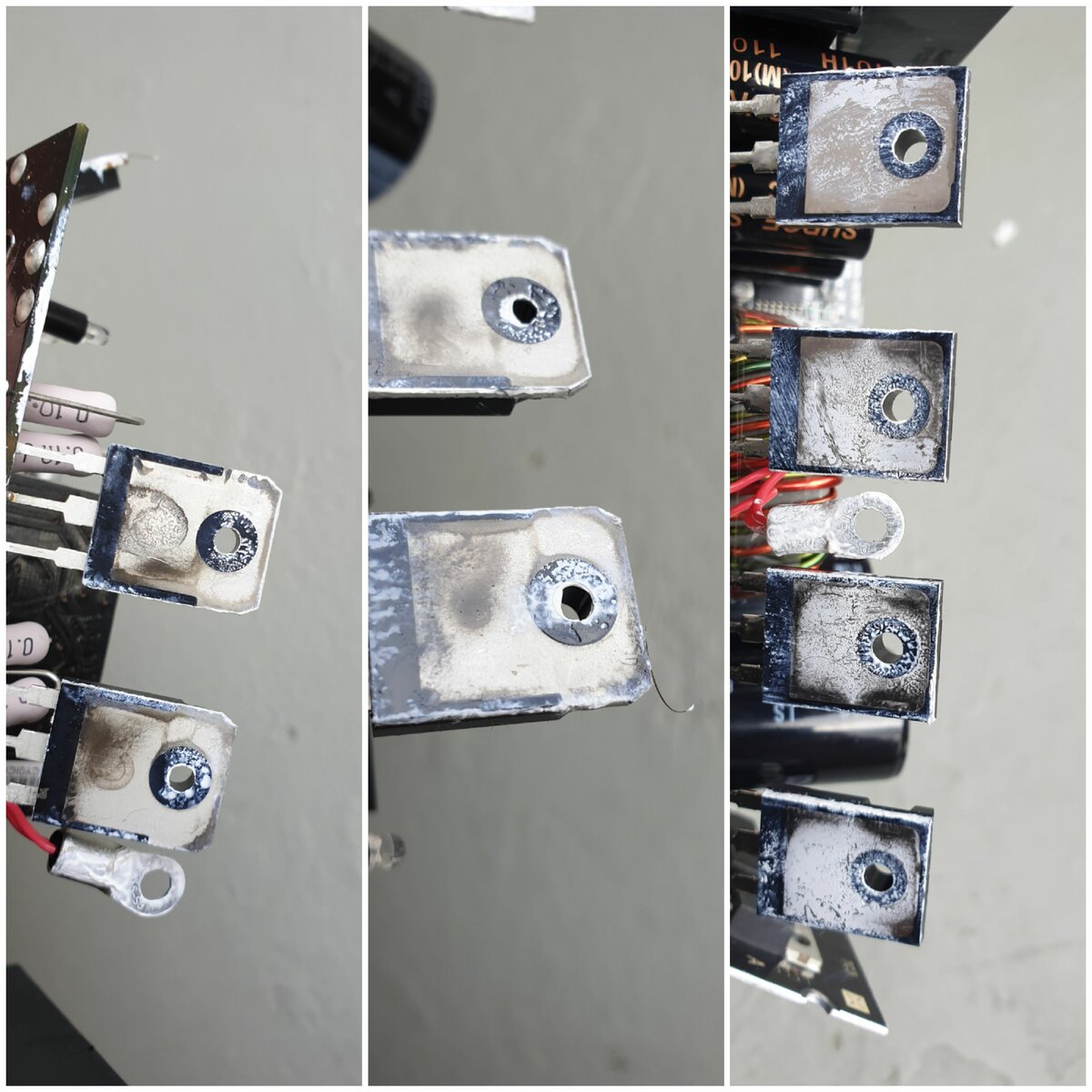

War grade dabei den Verstärker zu untersuchen. Ich konnte nichts sehen was verkohlt oder verbrannt ist. Ich habe diese Mosfets vom Kühlkörper gelöst und gesehen, das diese etwas schwarz waren. Ich hoffe man kann es auf den Fotos sehen. Die sahen auch so aus, als ob die mit Öl oder ähnlichen eingeschmiert waren. Ist das normal?
Ich hoffe die Bilder sind in Ordnung.🙈

Sieht eigentlich gut aus, es wird wahrscheinlich damit zusammenhängen das das Signal zum einschalten fehlt. Das könnte an der Schutzschaltung liegen. Das müsste man mal messen und ggf. ist nur eine kleine Komponente Defekt.
Kannst du ein großes Foto der gesamten Platine machen?
Die Schmiere müsste Wärmeleitpaste sein, mit der solche Komponenten an einem Kühlkörper montiert werden, um den Wärmeübergang zu erleichtern.
Die Schmiere müsste Wärmeleitpaste sein, mit der diese Komponenten an einem Kühlkörper montiert werden, um den Wärmeübergang zu erleichtern.
